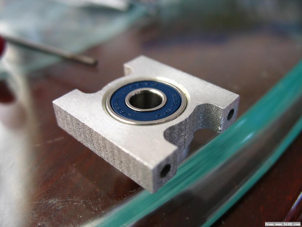

主轴加装推力轴承续篇:主轴承座改良!!!

这些天一直关注你的主轴承座,不知道出来没有.同时又有一个想法不知可性否?就是把上下主轴承座作成一体的,这样可能稍重一点,但是上下轴承座的同心度高了,主轴的刚性更好了,工艺也可以相对简单一点.
 楼主| 发表于 2007-8-5 00:51 | 只看该作者
这里的转速不超过3200rpm,没有太大的必要,反而令加工难度大幅度提高,没有好的设备很难制作,而且令加工成本成倍提高,业余条件下更不可能。:em15:

原帖由 iceman 于 2007-8-5 00:51 发表
       可以考虑分体制作,即轴管加两端法兰,法兰与轴管装配可以采用过盈加热装配.或过渡配合加粘结剂.这样加工工艺难度不会超过已经作成的主轴承座的.

发表于 2007-8-5 12:14 | 只看该作者
原帖由 爱美力 于 2007-8-2 10:22 发表
没有这样的推力轴承么?
这是圆锥滚子轴承,有卖的,但最小的内径15mm外径35mm

 楼主| 发表于 2007-8-11 17:08 | 只看该作者
我推推推,新轴承就是不一样.:em15: 这个轴承真的很不错.炸机3次,一次IDLE水泥地,大桨变木片了,轴承都没有问题.寿命也长.

我是首批试装测试样版的,让我来回答吧~
1.主轴当然通用的。
2机子其他零件不用换,只需要换两个主轴轴承座就Ok。

用的是普通轴承加推力轴承还是锥型的轴承??
 楼主| 发表于 2007-8-12 08:58 | 只看该作者
普通轴承+推力轴承。:em15:
这么小的推力向心轴承难找。:em17:
