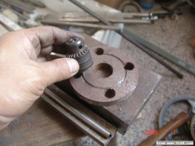

拆装普通钻夹头

:em26:能用的都要利用。我去修理点修理手电钻,换一个钻卡子要15元(6MM小的)和30元(13MM大的)啊!学会了拆钻卡子以后,上一个月我在破烂市买了一个13MM的钻卡子才2元钱。回来拆开了用机油洗了洗哈哈新的一样啊(买时看了是没用过的,是锈死了)。

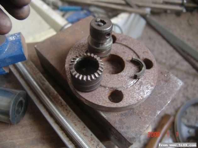

好想没有分解彻底,还能继续分解吗?:em22:

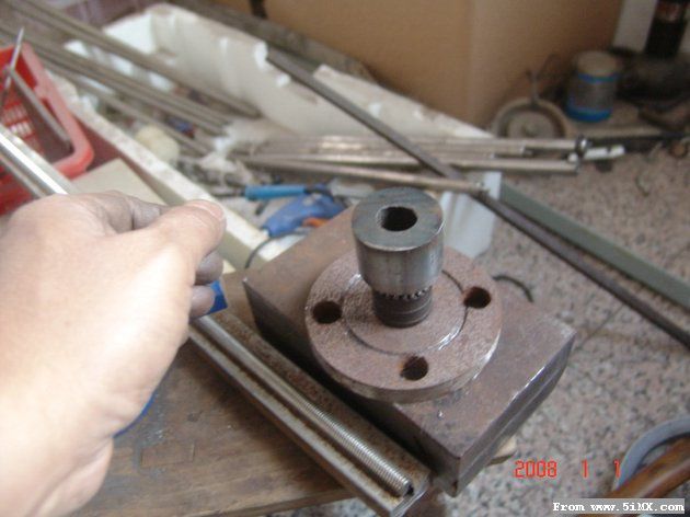

  :em15:先用油泡泡,没有台钳就用一只手握住了,用另外一只手拿榔头敲合起来的钻卡子的牙,一般都能敲开。

我用大锤一錘就打开了:em15:

螺牙才找回一片:em22: ,应该是二片的吧,?
