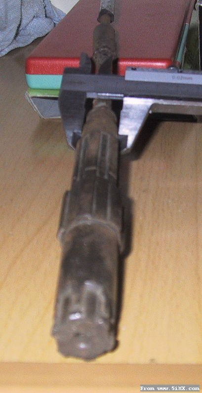

掏了个铁棒1个米

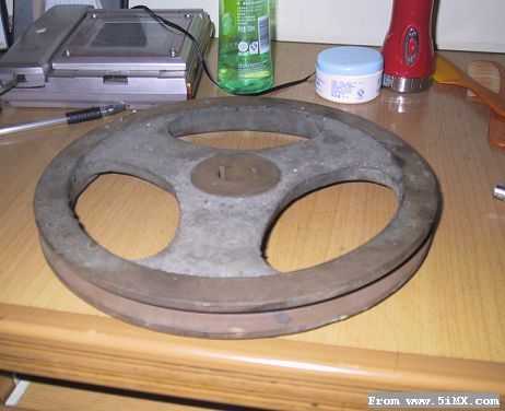

买了个很大很重的皮带轮毂53个米

高手来看看遇见问题了,有什么方法可以固定这个地方啊,太松了,没有办法固定
 楼主| 发表于 2008-3-12 14:11 | 只看该作者
摸了摸好象还没有干,继续我的问题,跪求高手上面的问题.

原帖由 YAMAHA1000CC 于 2008-3-12 13:06 发表
http://photo.5imx.com/up/0803/02/20083121307020.jpg
如果条件简陋又成本核算,把轴晾在凳腿上,打扁几根铁线(看你的啦:em26: )敲紧入花槽内并头勾止退,同时象校单车圈样注意圆跳动和边跳越小越好,如校不圆可以改打夯机:em15: 完成后用AB胶粘固.
发表于 2008-3-12 19:57 | 只看该作者
拿驴配马,出来只能是骡子.焊吧/
发表于 2008-3-12 20:16 | 只看该作者
有道理,不如直接焊好
买2个轴承座固定
再焊块铁板在轴上作法兰
做好导轨后上车刀车一下法兰就可以了
钻卡盘连接罗口上卡盘
不过没通孔,遗憾
老兄可以考虑用无缝钢管做主轴
不过算下来快到你的上限了,哈哈
发表于 2008-3-12 20:20 | 只看该作者
这个不要焊,干不顺就废了增加无米负担
发表于 2008-3-12 20:39 | 只看该作者
或者大孔打大,攻丝.然后配个锣母.要长点.两边用锣帽备紧.然后中间再打孔.插键槽.

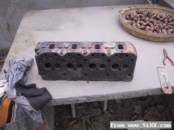

朋友那拿了个汽车的气门盖
