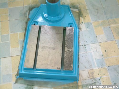

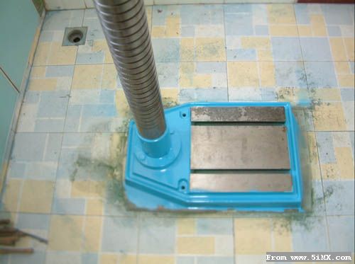

上图了:em15:
整体看一下。今天中午重新喷漆了。原来的颜色太深沉不开朗。先喷白色做底,再喷天蓝色。这个颜色比较明亮!

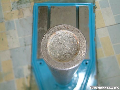

  传说中的底座:em15:  底部填充满了水泥砂浆,用一块玻璃做底板了。立柱与底座整体浇筑成一体。
可以看到立柱里的混合物,现在过去24小时了,已经很坚硬。楼顶花坛的水泥已经掰不动拉。浇了点水。一点也不渗:em22: 难道801干的好事。。。
