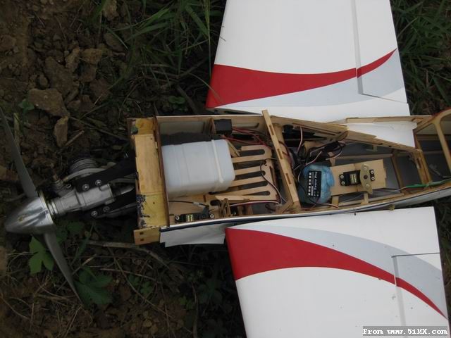

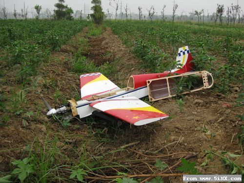

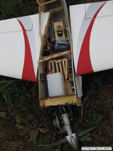

 楼主| 发表于 2008-8-3 22:59 | 只看该作者

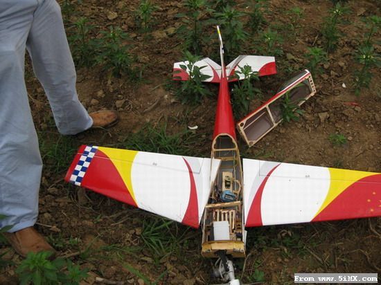

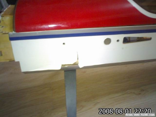

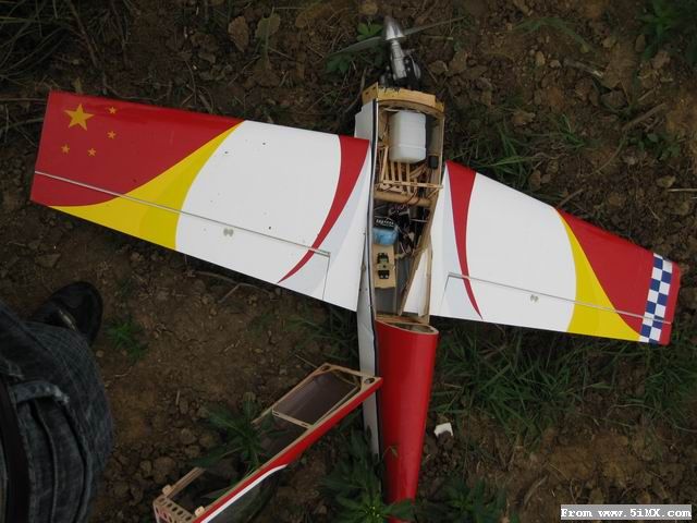

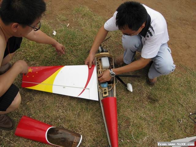

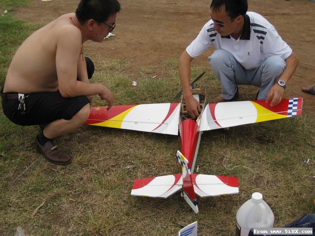

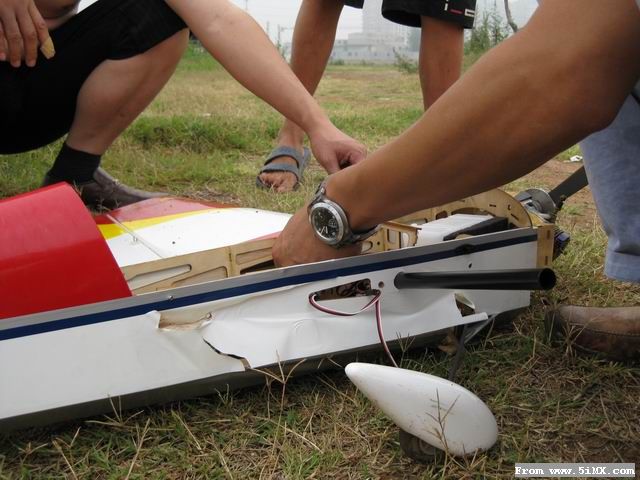

以前很少飞仓身,有些不习惯,再加上发动机状态不好,吊机时忽然动力不足,失速螺旋,炸了
[ 本帖最后由 nylaowang 于 2008-8-4 00:10 编辑 ]

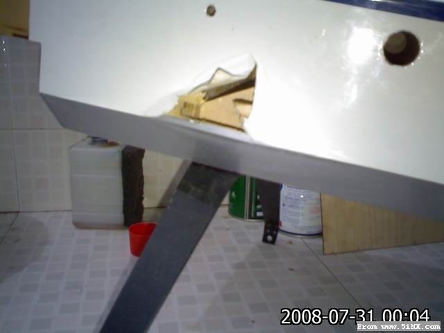

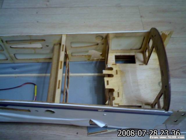

 楼主| 发表于 2008-8-3 23:02 | 只看该作者

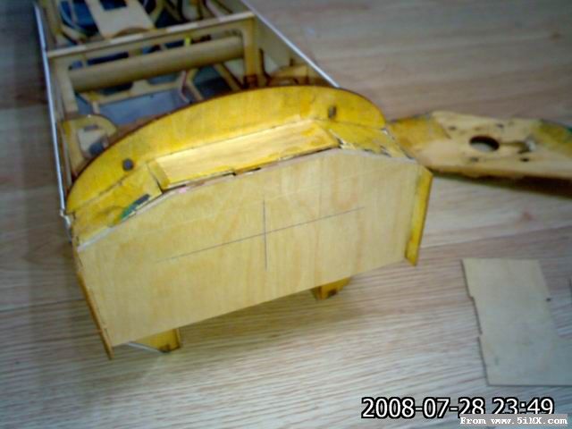

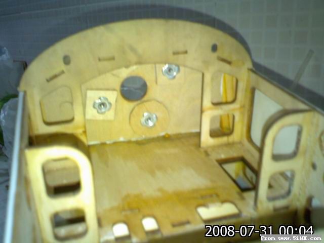

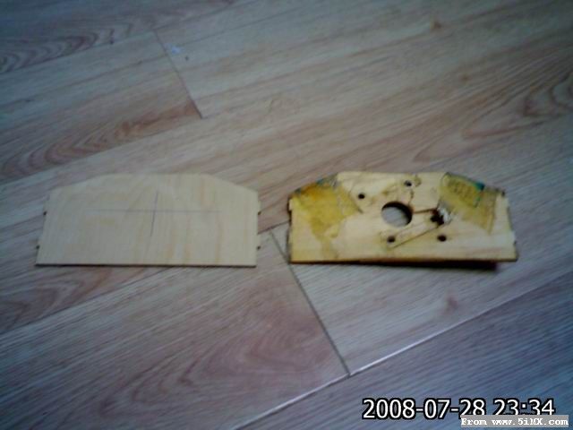

没米买新的了,我得修啊。于是开工
新旧防火板

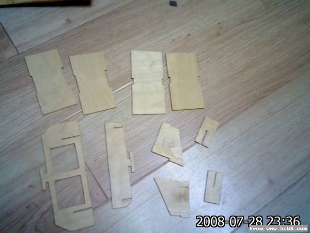

用来改装的新起落架座板,都是航空层板啊,那叫一个结实,幸亏我有电磨,要不。。。。。。就是有些重啊
清理后的机身
[ 本帖最后由 nylaowang 于 2008-8-3 23:05 编辑 ]

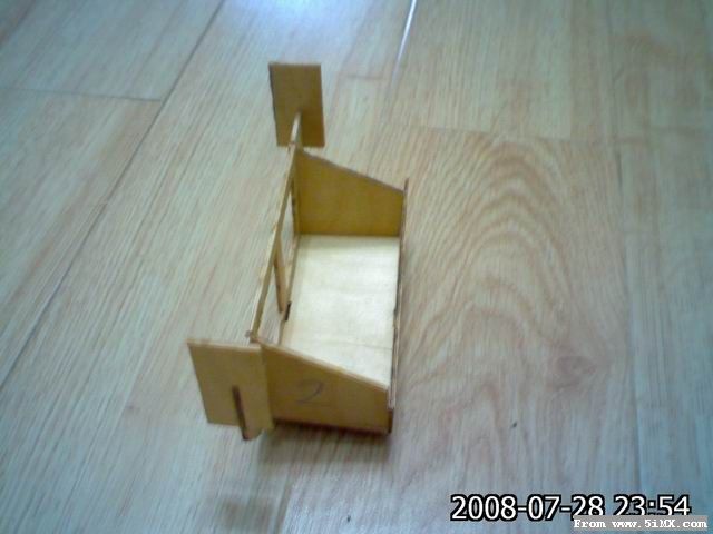

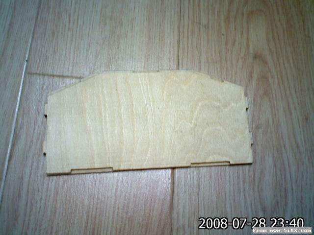

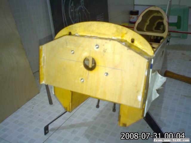

 楼主| 发表于 2008-8-3 23:05 | 只看该作者

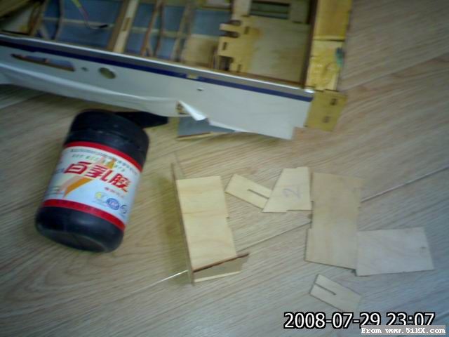

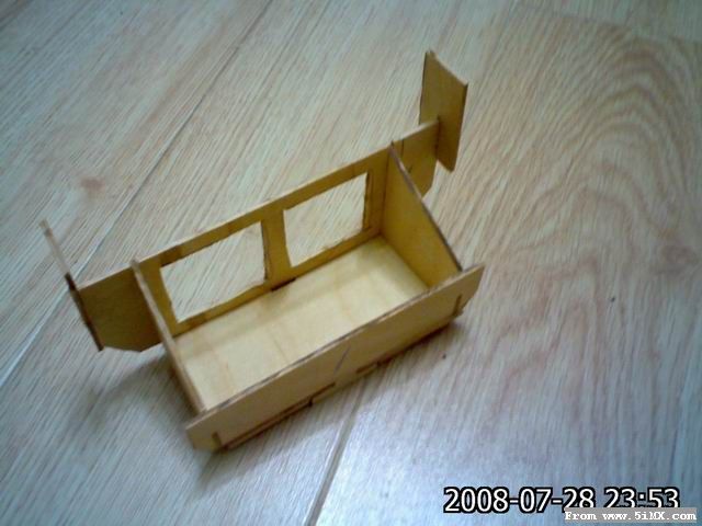

防火板用两层粘制,开好榫槽,个人感觉用白乳胶比环氧好些。
装上的效果
这是什么?像什么?哈哈。。。。。。。。。。。。。。。
[ 本帖最后由 nylaowang 于 2008-8-3 23:08 编辑 ]
 楼主| 发表于 2008-8-3 23:08 | 只看该作者

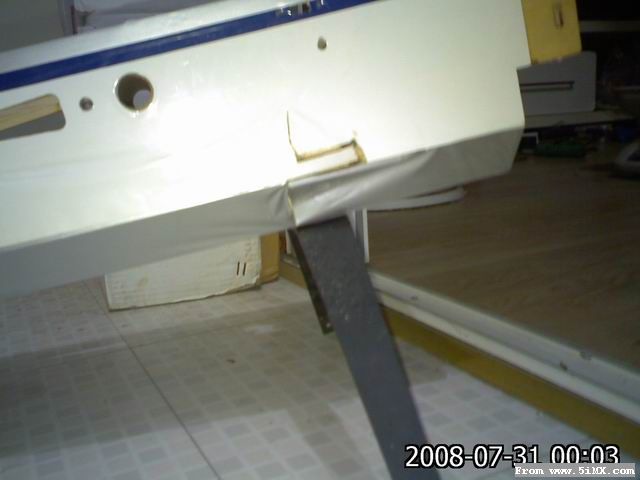

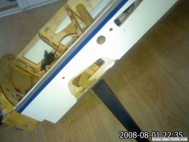

这就是起落架的新位置
上面烂的那个是原来的位置
[ 本帖最后由 nylaowang 于 2008-8-3 23:10 编辑 ]
 楼主| 发表于 2008-8-3 23:10 | 只看该作者
从上面看
这边看

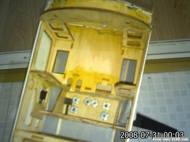

防火板开孔、上爪牙螺母
[ 本帖最后由 nylaowang 于 2008-8-3 23:11 编辑 ]

 楼主| 发表于 2008-8-3 23:13 | 只看该作者
LS的别插队啊,还没完呢
从前面看防火板
装上起落架

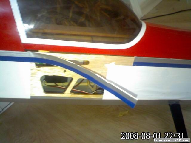

 楼主| 发表于 2008-8-3 23:15 | 只看该作者

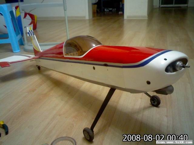

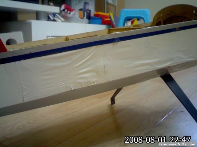

开始蒙皮,揭掉原来的烂的
败笔啊!!!!!!!!!!!
懒省事,用的小块蒙在原来的蒙皮上,加热后成这样了,再也弄不平了
[ 本帖最后由 nylaowang 于 2008-8-3 23:17 编辑 ]

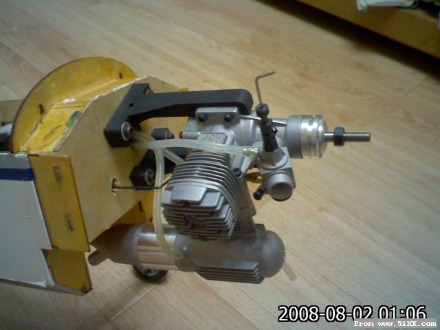

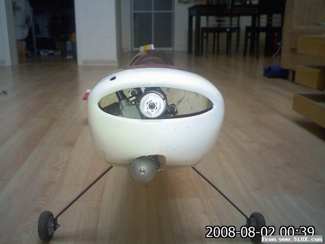

 楼主| 发表于 2008-8-3 23:17 | 只看该作者

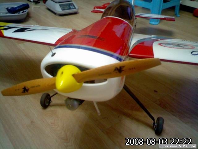

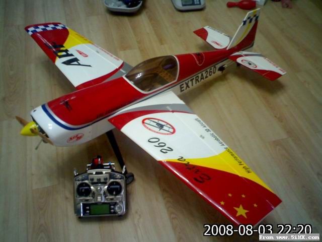

装上头罩,这不是新的,是原来还没真正带头罩飞就炸了
自我陶醉一下
新三叶52
[ 本帖最后由 nylaowang 于 2008-8-3 23:19 编辑 ]

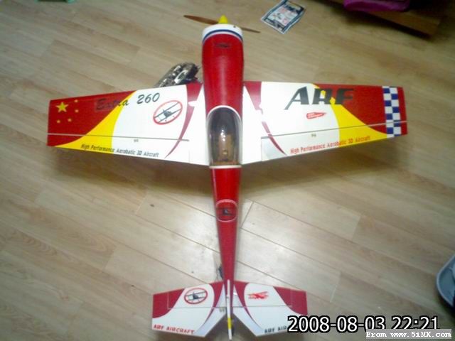

 楼主| 发表于 2008-8-3 23:20 | 只看该作者

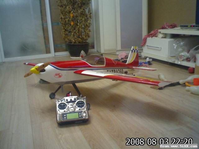

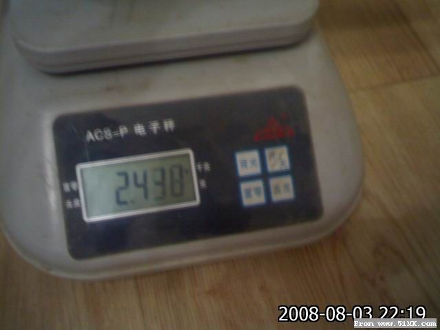

完工后总重,比以前多了90g,比坛子里某人的新的还轻啊,哈哈。。。。。。。
贴纸装饰
[ 本帖最后由 nylaowang 于 2008-8-3 23:22 编辑 ]
 楼主| 发表于 2008-8-3 23:24 | 只看该作者
哈哈。。。。。。。我真的崇拜我自己了(戴上头罩防烂鸡蛋烂砖头砸),我不说谁知道这是炸过的飞机啊
