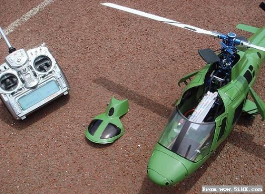

再补充说明下,说明书不是很详细,尤其是风挡和上盖安装说明很不详细,需要自己研究。
我是直接把风挡粘在机身上,少点一些502,这样回头还好拆。然后把风挡边缘描黑,遮挡胶水痕迹。上盖直接扣入风挡,并左右各上一个螺丝。左右处理就很牢固了,拆卸上盖装电池也不会太麻烦。另外,现在是用自攻螺丝,估计拆装几次后机壳就用自攻螺丝上不住了,准备将来在下机壳内粘螺母,改用平头螺丝固定上盖。

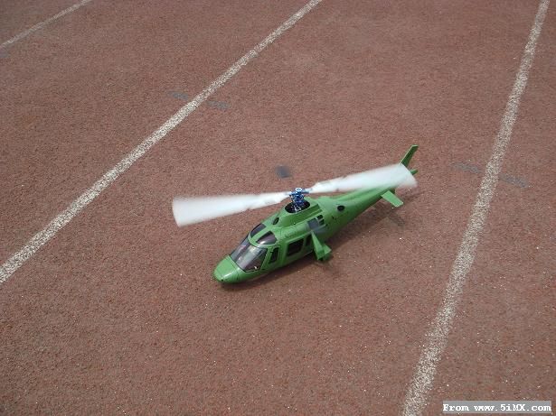

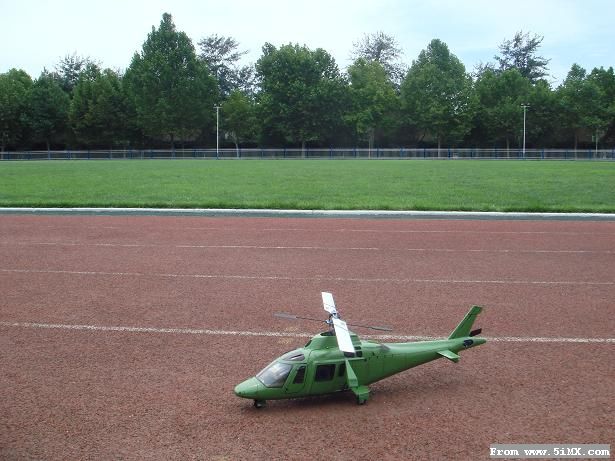

今天其他模友还在加班,不能和我一起试飞,可按捺不住激动的心啊,自己单独试飞下A109。一共飞了两组电池。因为没有人帮我照相,所以只有地面照片。等明天大家来了一起飞,在上空中飞行照。
试飞感受:
1、漂亮,绝对漂亮。像真壳带来的视觉效果绝对爽。
2、像真壳绝对不适合盛夏飞行。穿了西服飞,好比给电子设备穿了棉袄。飞行过后温度很高。2组E-MAX电池,1组下来就怀孕了。同时飞一组电池,电机就烫的很。
3、可能怕摔飞机,飞的小心,感觉穿西服后更稳定,控制更温柔。(纯个人感觉)
4、穿西服最好配加长电池板。穿了西服后飞机后面重很多,虽然原来十字盘就朝右前方修整过,这次试飞发现飞机往左后方倾斜漂移比较厉害。通过调整电池位置(朝前移动)和十字盘来修正。
5、如果想让飞机在地面滑跑最好选择很光滑的地面,同时转向要温柔。今天我在塑胶跑道上滑跑,有一次就因为转向过快,飞机差点倾覆,危险啊。
最后,不知道是不幸还是万幸,在第二组电池最后一个起落的时候,突然发现从机腹下有东西掉落,赶紧落地。晃动机身有异物滑动的声音。最后找到了一个垫片,再检查机身发现电机固定螺丝脱落了1颗。
怕怕啊,要是电机在空中移位那将是什么结果啊。赶紧收拾回家休整。

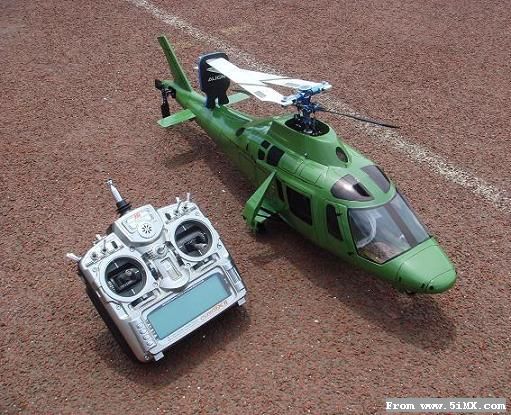

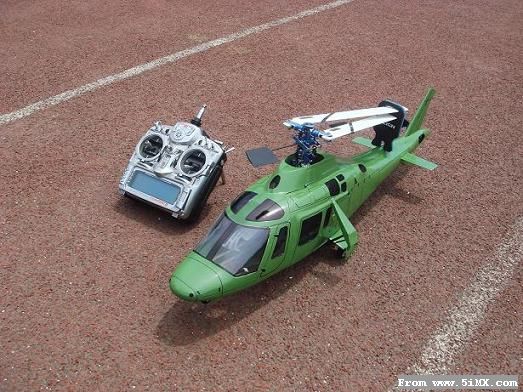

刚才找LP当摄像拍了一些飞行照。
