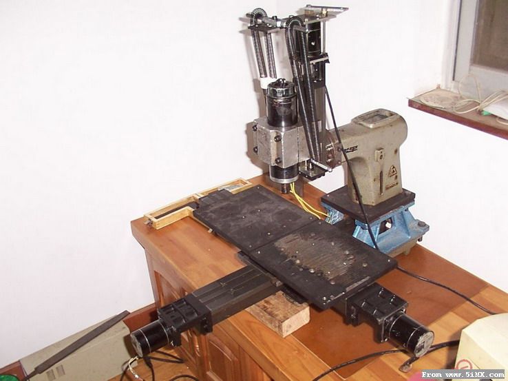

绝对150元发烧级铸铁雕刻机架(视频演示)

螺距太大了吧
发表于 2008-8-18 12:45 | 只看该作者
7:步进电机  4线的,稀有物品  30X3=120
看这账算的

发表于 2012-7-16 16:12 | 只看该作者
额!楼主去哪找的衣车外壳做构件了?

2,刚要显摆主轴卡住了,然后伸过来半边脸,吓一跳。手摸主轴烫着没?
3,就那个速度F5000:em17: ,看来MACH和维宏真不一样,维宏1500也有这么快啊
4,LZ心态很好。

mach有个内核速度设置,一般默认是25000Hz,如果mach里电机驱动设置是640/mm(螺距5mm驱动16细分),那么最高速度就是25000/640=39.0625mm/秒,换做F值的话39.0625*60=2343.75mm/分钟,所以你的f值最高是2343.75,除非你设置更高的内核速度或者用8细分等

f值有p用,我的有15000,不丢步,把电机转速设小就行:em15:

看见了啊,Y轴滑台扣过来--Y-X轴连接板之间悬空过渡--面板就可以直接放在X滑台上,,,
---显而易见的好处是不怕木头粉尘,不怕水,Z轴安装也很方便,,
---节能型简易可拆卸雕刻机一个,很不错,楼主思维敏捷
