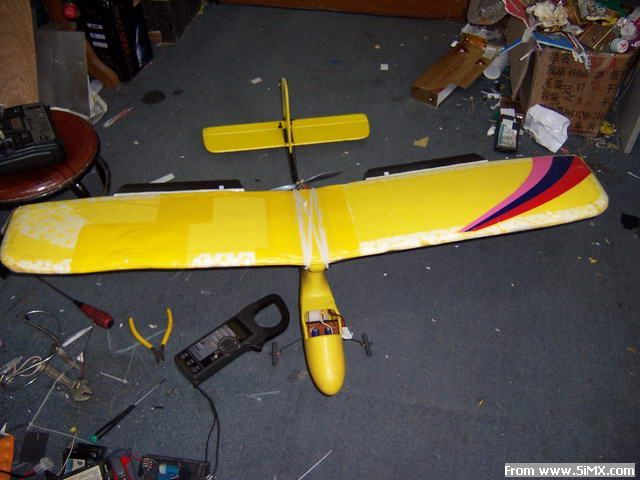

呵呵,翼龙装副翼能做横滚吗?

gxlzhdx  在 2004-11-24 09:41 PM 发表:
你又在说猪话,屁屁!!!!!!:em12:
拿了我的翼龙拍照还没收你版权费呢!:em06::em06::em06:

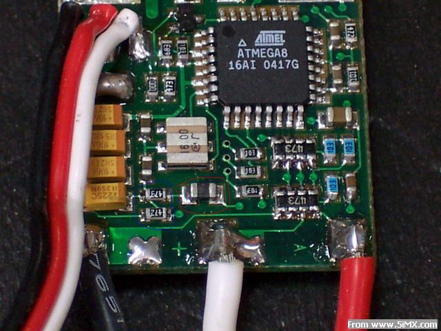

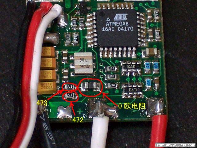

发表于 2004-11-25 09:02 | 只看该作者
gxlzhdx  在 2004-11-24 20:24 发表:
楼主,手绘的这张图和电路板这张图如何对应,能不能在电路板图上也画上几个红圈,这样大家就明白了,谢谢!

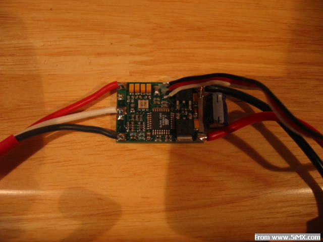

发表于 2004-11-25 21:47 | 只看该作者
顺便问一下,该电调配了个散热片,是贴在哪一面的?
发表于 2004-11-25 21:54 | 只看该作者
贴在这个的背面
