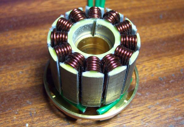

高温不会影响铁芯性能,这一点你可以通过测试电机的空载电流看出来。比如我的蝎子HK-4035,原是630Kv的,空载电流大概1.6A@8.4V。我重新绕线后绕到约650Kv,空载电流大概1.8A@ 8.4V。对于其他参数均相同的两个电机,Kv高的空载电流比较大。如果铁芯因为拆电机的时候加热,而变成了“铁砣”,那空载电流就不会是这个数值了,那就基本上是个电磁炉。。。
但是把定子固定器从定子里面敲出来的时候,一定要保留定子上的绕线,否则将损坏定子,造成矽钢片移位。但是即使是保留了定子上的绕线,也要稍微轻一点敲,用力过猛也有可能导致矽钢片移位。特别是蝎子,定子上装了个“抗旋转针”,anti-rotation pin,那玩意事先去不出来的,万一敲定子的时候那个东西卡住了某个矽钢片,也有可能导致矽钢片移位。
我一般就是用头部削尖的筷子和一把小的竹锅铲了。呵呵
这个图是powercroco绕的蝎子。。。单根粗线
