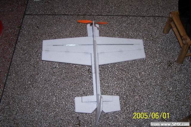

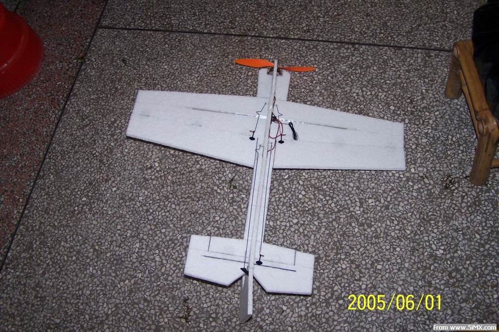

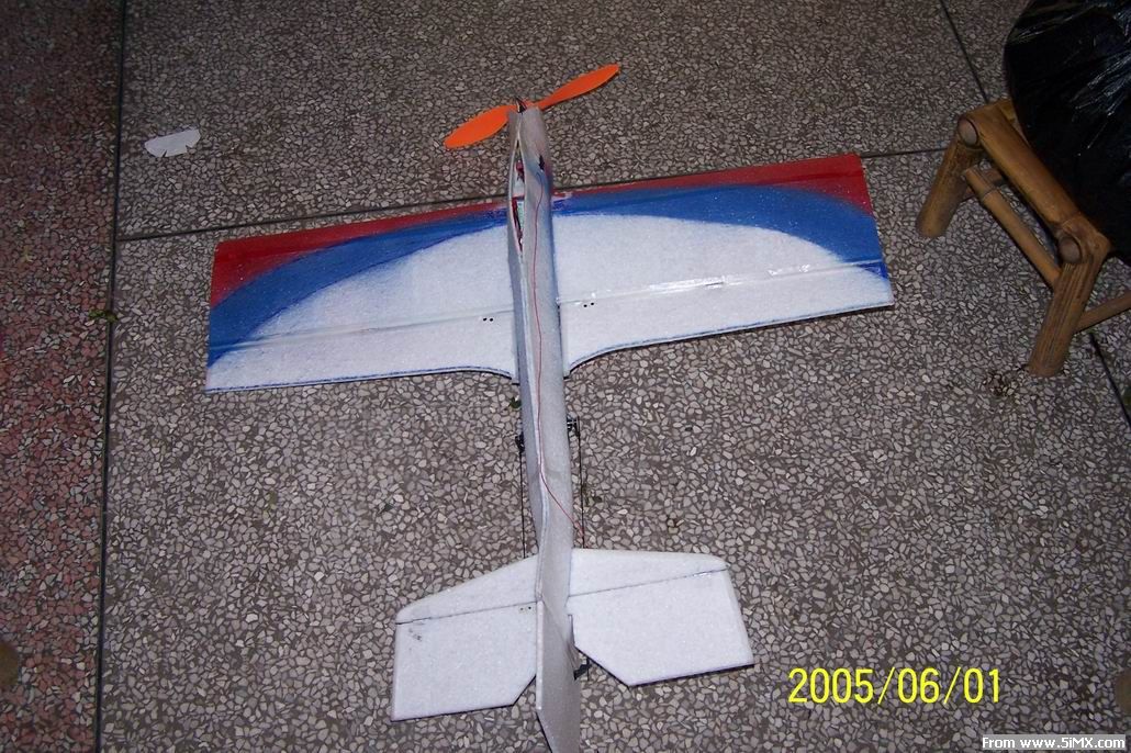

完工!
全设备194g
凤凰10a +VK 900ma 7.4V +GWSR4N
桨用GWS HD8040快速桨 用7。4电池2/3油门可以吊,电机温热 手头还有一个小小的ele-8C 灿金500ma 11V 更轻
力度也更猛,一半油门可以吊了。感觉电机温 ...
呆呆啊,8寸的桨,这个电机不能上11V锂电池哦。电机你可以放心操它,N45H工作120℃的磁片,ele-8C 灿金500ma 11V锂电池可就受不了了,电池会米花的。感觉拉力不够,你可以试试GWS的8043桨或者航佳的8X4桨。新的电机正在制作之中,为GWS的8040桨专们定身做的,性能你会得到意外惊喜的!:em19:哈哈,你准备好US$:50元 过来收货。:em15::em15::em15::em15::em15:

 楼主| 发表于 2005-6-4 04:27 | 只看该作者
哈哈~,下一个电机你要做成带座的啊。为了固定这个电机搞了我差不多2个小时 :em23:

 楼主| 发表于 2005-6-4 08:58 | 只看该作者
今天早上式飞了,果然和预料的一模一样,用VK 900MA 7.4 80%油门悬停了6分钟。飞机自旋非常慢。好多次我都差点判断失误了---一直都习惯吊自旋快的飞机啦
   感觉和油机的差不多,一趟下来电机温度还可以接受,电池,哈哈是温热的,看来没超附荷应该可以循环久一点了。加上我得平衡充电器保护,省钱啊(7。4的VK才60多哈:em06:)
  上了那个11v的灿金,奇怪 电机咳簌了,搞不清楚是什么原因,等雷老大做一个新的电机再派上用场吧

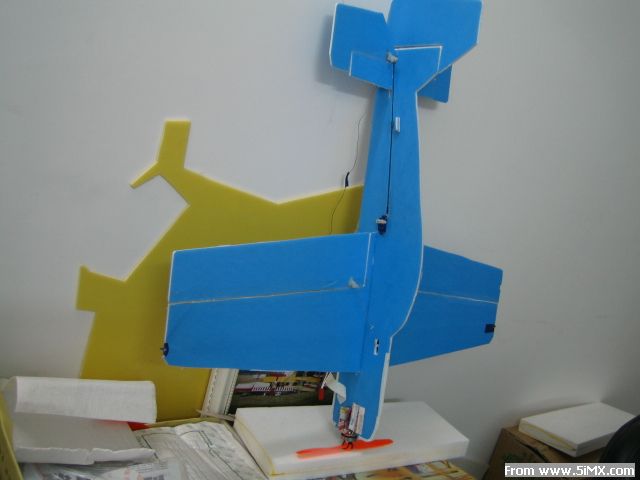

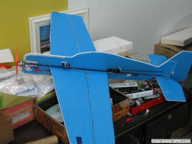

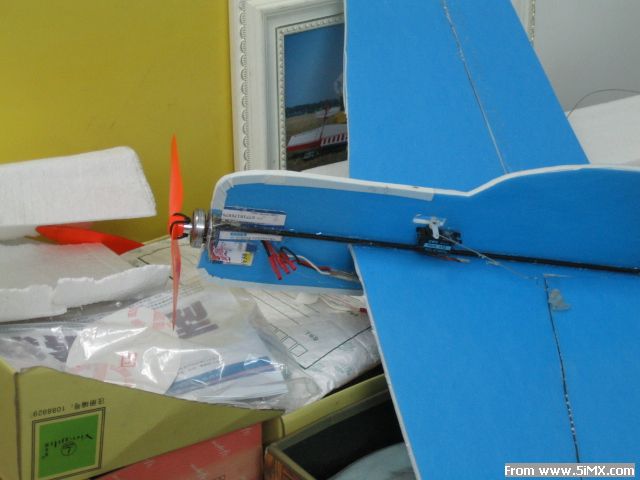

不错不错!!可以上EPP了!!我做的是630MM左右的,由于小电调还没收到,用了个25A的小试了一下,用11。1V的VK900全重210克左右,大概7成油门可吊机,比较灵敏,不过还可以控制,感觉比2年前仿伸泰130级3D机还要好控制些。ELE已在两天前发出了小电调了!!用了全重在185~~190 克。用7。4V的应该更轻,动力也应该足够,只是我买的都11。1V的,懒的拆开了,呵呵先看看图:

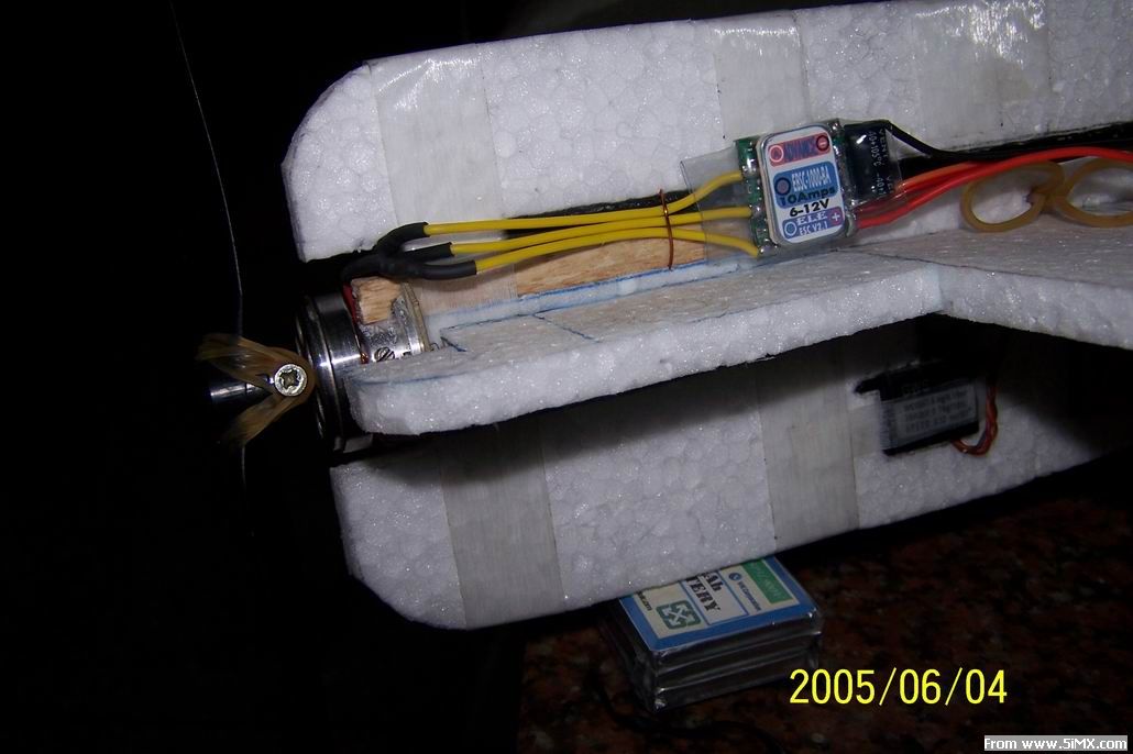

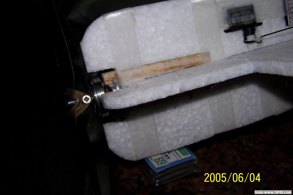

刚刚收到了轻量级的10A电调,看看我的CD马达是怎样安装的:
发表于 2005-6-4 21:11 | 只看该作者
不错,机座吃到木头里去了,。。
发表于 2005-6-4 21:21 | 只看该作者
呵呵!底座后加了一片直径稍大一点的薄的玻纤板,在上下两条轻木条和玻纤板各锯一个相应的缺口,卡住再用502粘上就非常牢固了!!
