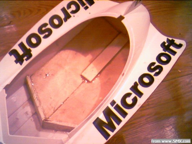

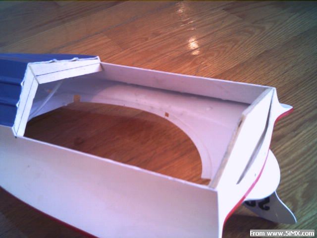

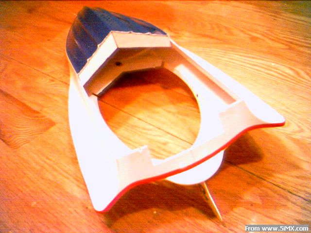

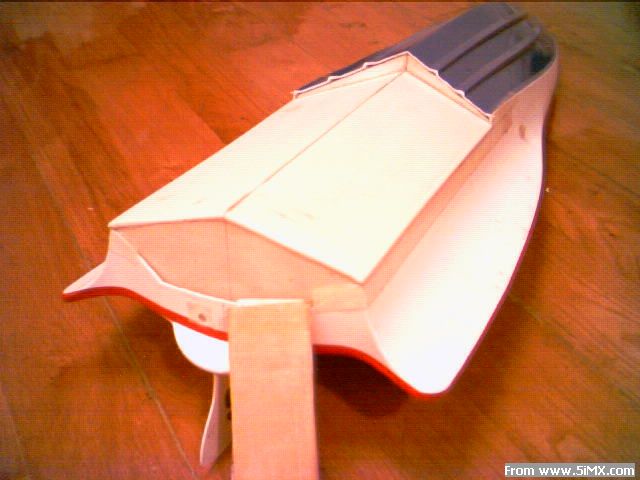

暴改玩具船+试船历险计(好多图)老贾、C仔、天才等前辈进

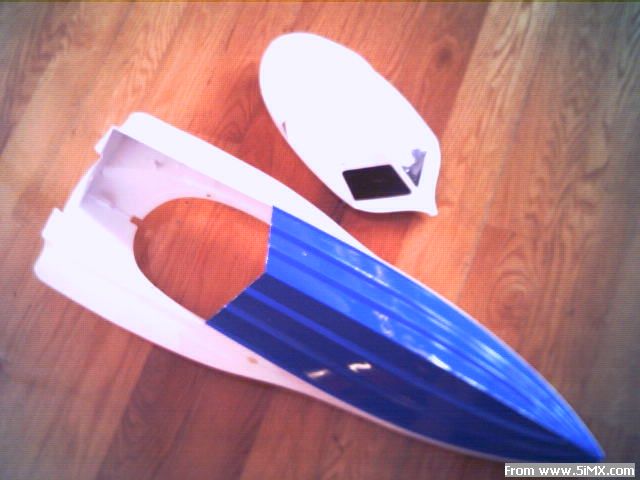

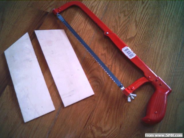

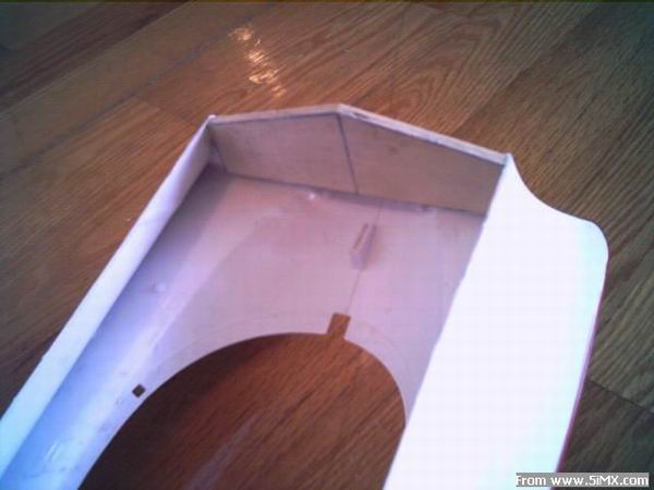

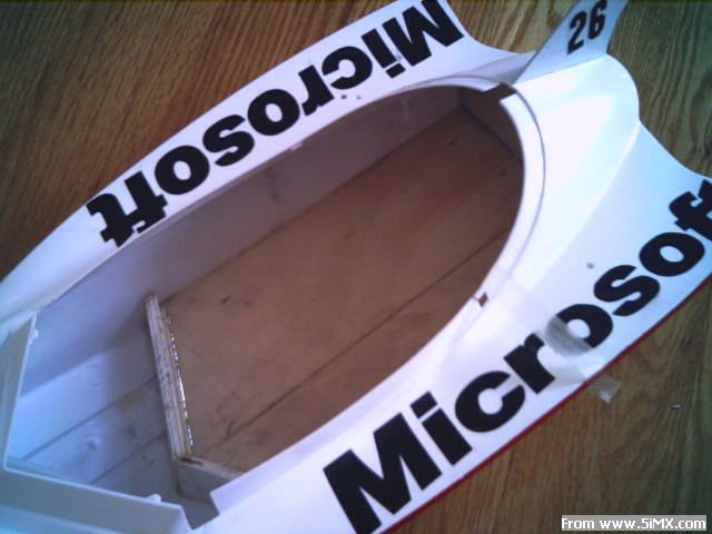

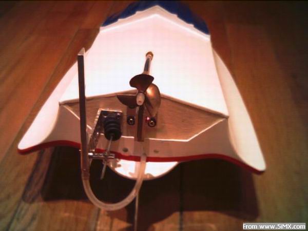

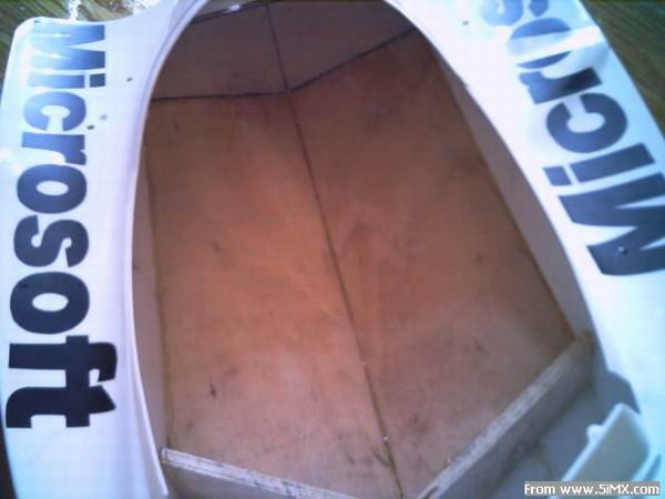

具体把哪锯了,没看出来,能给个特写吗?

具体把哪锯了,没看出来,能给个特写吗?

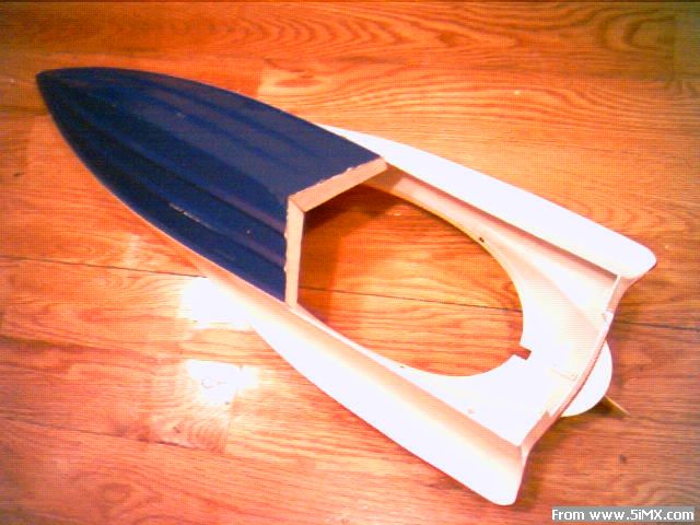

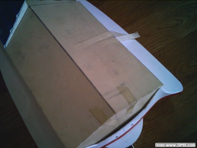

当时没有留照片,你看上面锯剩下的残骸就能知道锯到哪了,基本原则是船体的厚度要大于你要改装的电机以及电池等的最大高度,越高里面空间越大,但是船舷越高
不过如果盖子不是平的也可以锯到比电机低的地方,只要保证能正常安装就好了
至于具体的改法您就尽情发挥您的想象力和创造力吧,相信改完您自己也会感到惊讶的

原帖由 逆鳞 于 2005-11-12 17:39 发表

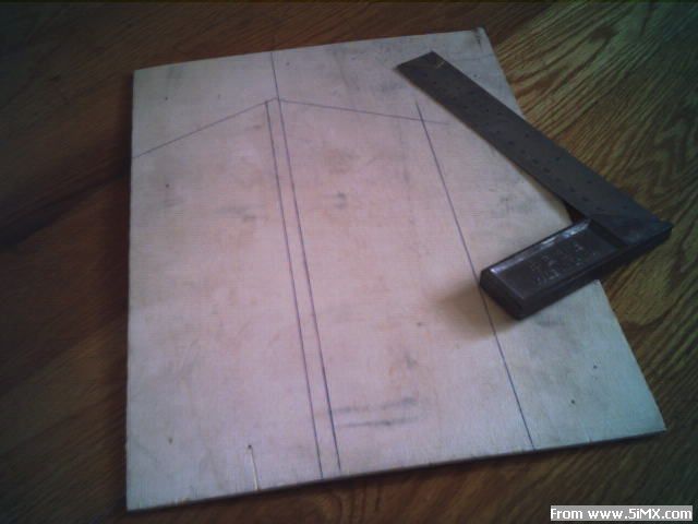

不错啊~鼓励一下~你的板子用的什么板?
中间漏了一位模友的问题

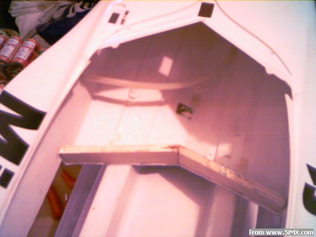

我用的是做飞机的桐木板,2MM厚
我觉得密度强度都比较适中

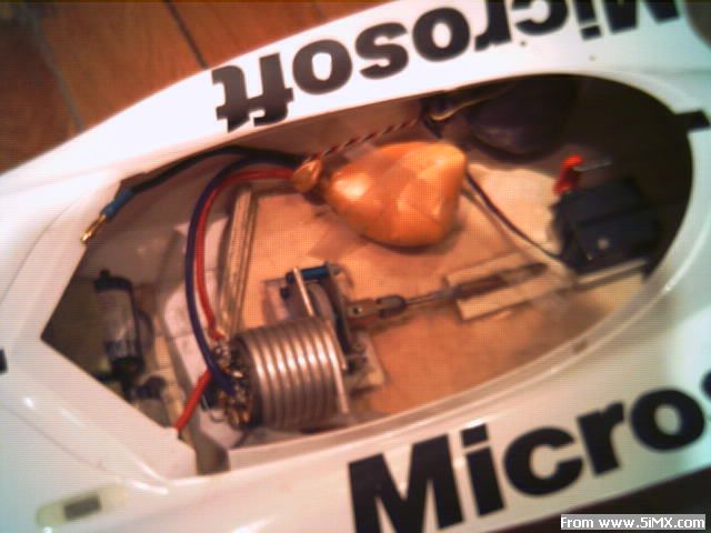

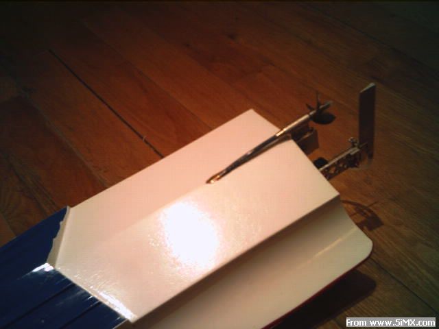

原帖由 slash 于 2005-11-12 19:49 发表

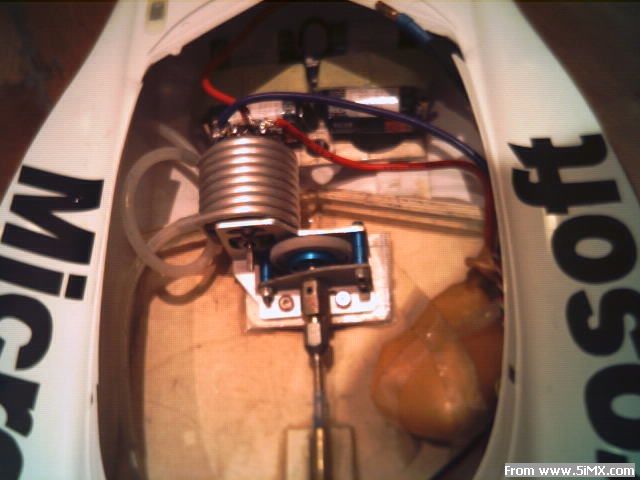

我用的是从C仔那里买的P400钴电机,配的华迈的防水电调,以及老贾的优质国产电池
传动系统你在那里买的????

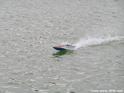

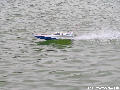

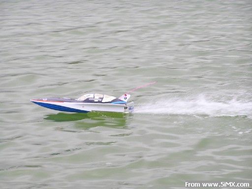

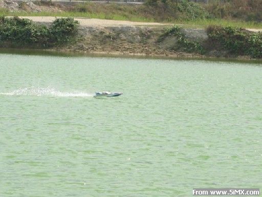

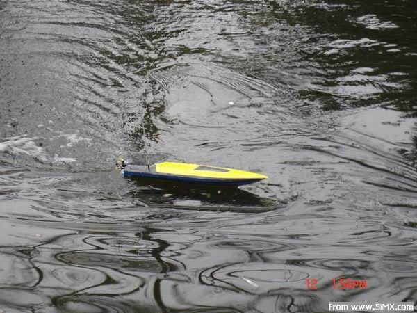

船改的不错。
看航行姿态:水线长了把水线调短的话速度还会更快

 楼主| 发表于 2005-11-13 09:04 | 只看该作者
原帖由 JYRT 于 2005-11-12 23:42 发表
传动系统你在那里买的????
您说的传动系统指的是轴系吧?万象节和轴系都是从C仔那里买的,价格不贵,不过买那个轴的人很多,有时会断货,如果你是经常玩船的,建议一次多买几套备着,要不一次快递就能买好几个有用的零件了

船改的不错。
:em17::em17:老贾您好,请问怎么样才能让水线变短阿?是调重心么?不知道把油门全开能不能让船头抬起来,不过我们这里已经没有能放开油门的地方了,昨天跑时只有一个长50米宽5米左右的一个L型水域,我的操船技术不行啊。。。。。。不敢开全速。。。。。就那样最后还是骑到了冰面上。。。:em06::em06::em06::em05::em05:
