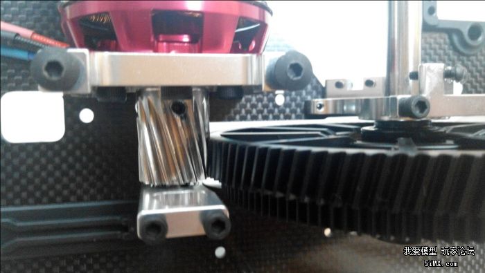

发表于 2014-8-18 09:55 | 只看该作者
哦  我说嘛。。。本身的凹槽根本不可能。。。我的大概差3MM没对齐。时间长会影响吗?
 楼主| 发表于 2014-8-18 10:48 | 只看该作者
这批马达轴的凹槽应该是以前550DFC的设计 估计下一批直接就打磨好的了

发表于 2014-8-18 11:31 | 只看该作者
功力又涨了嫉妒
你的这台电机齿轮怎么弄下去的我的下不去,我想厂家设计的应该是电机齿轮顶住下轴承座吧

 楼主| 发表于 2014-8-18 13:16 | 只看该作者
牛魔王 发表于 2014-8-18 11:31
功力又涨了嫉妒
你的这台电机齿轮怎么弄下去的我的下不去,我想厂家设计的应该是电机齿轮顶住下 ...
不能顶到下轴承座 有一点间隙 顶上轴承会很快就坏了 然后大齿盘就扫了 就是有很多人飞很多起落不换轴承 然后扫大齿 就是这样出现的 !!!!

发表于 2014-8-18 16:49 | 只看该作者
宋小鱼 发表于 2014-8-18 08:28
二胖兄  我们的电机齿轮和大齿盘要和不能调整到水平对齐为啥啊
不用对齐吧?电机齿轮可以比大齿盘长出来一点的。
