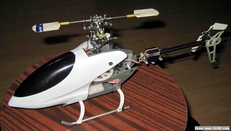

 楼主| 发表于 2008-3-26 22:37 | 只看该作者
:em14:  这几块加强板看来不错!
533
发表于 2008-3-27 09:14 | 只看该作者
那个舵机安装架可是我的创意哟,无偿转让给ele了,嘿嘿
534
 楼主| 发表于 2008-3-27 09:35 | 只看该作者
原帖由 squire 于 2008-3-27 09:14 发表
:em26: 塑料機身軟,加了舵機架後,把舵機固定剛性增加,控制不會受機身扭動影響!:em26:
舵機安裝板和電機板有一點干涉,解決後再上圖。
不過ELE也算爭氣,雕刻精度不錯,比以前的進步多了。
(說起來也要投訴一下,我買的無刷電機、電調、電機加強板、尾槳夾都好差,根本就不能用!:em11: )

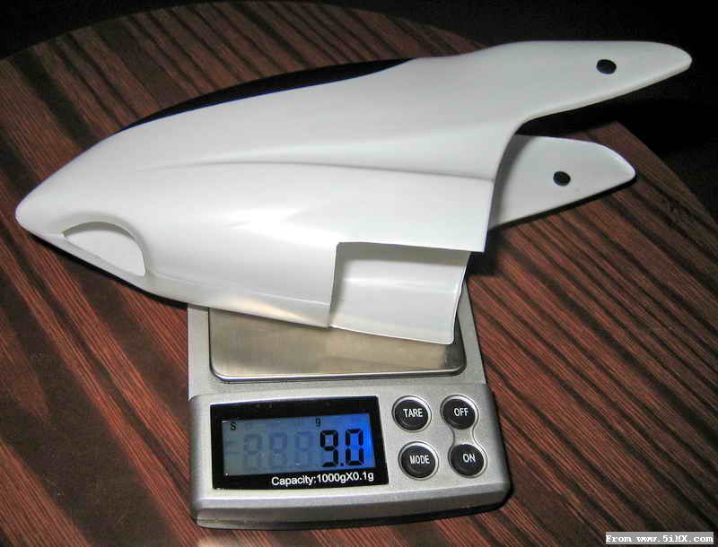

:em25: 这个6.5克的头罩,终於要退役了!
537
 楼主| 发表于 2008-4-13 23:12 | 只看该作者
这个比原来的重了2.5克!:em17:
538
发表于 2008-4-14 06:56 | 只看该作者
这个比原来的那个漂亮多了
