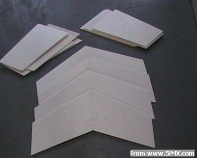

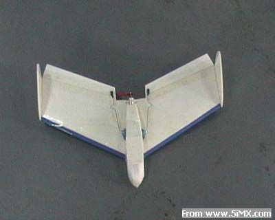

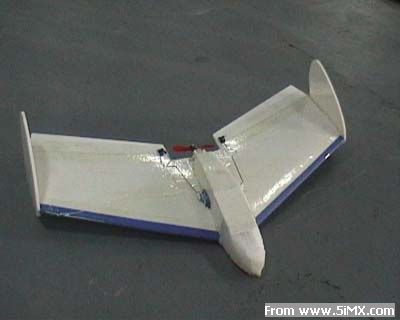

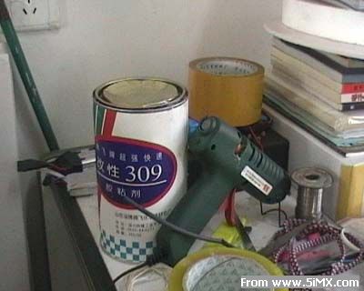

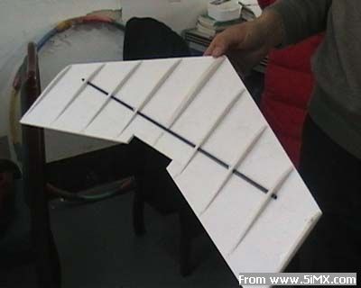

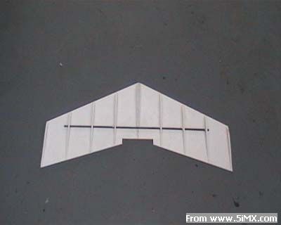

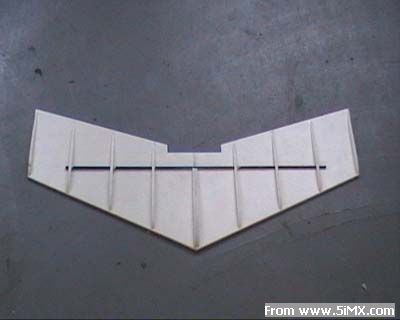

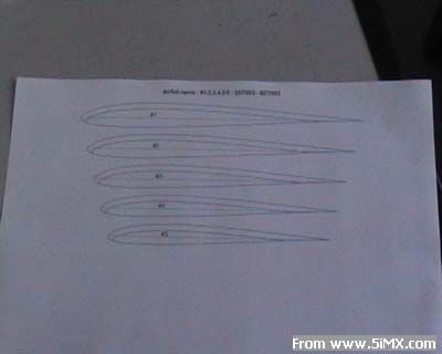

 楼主| 发表于 2006-2-23 08:49 | 只看该作者
切了一堆……
翼肋
半成品
半成品
还是半成品
中午吃的排骨饭
10块一份,米饭管够
完成
白斩鸡
[ 本帖最后由 xunicheng 于 2006-2-23 08:53 编辑 ]
