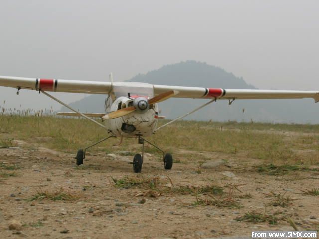

我一直用自己削的浆飞,因为我穷啊!降低成本!

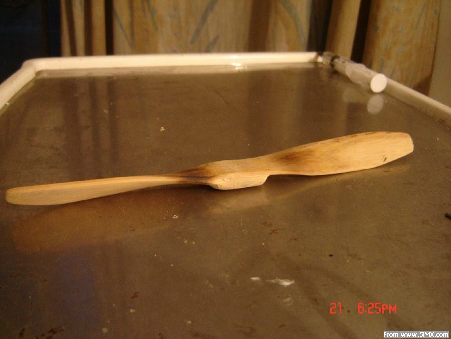

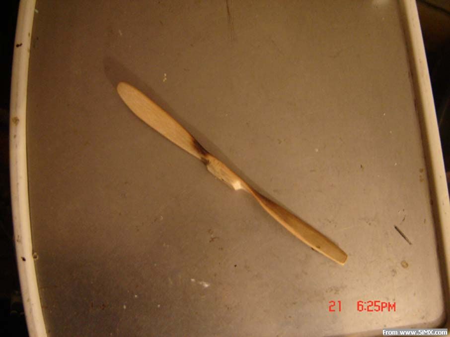

这浆都是我自己削的。

你这降不能用,浆螺距不对,应该是根部螺距大(因线苏速度小);尖部逐渐减小(线速度大)才对,你的正向反,效率会很低。
初次尝试,很难一次成功

螺旋浆单靠根部扭转是不行的,到了桨尖螺距的螺矩会变得很大,

初次尝试,也要有正确的理论依据支持!不能片面的强调实践,只有再基本正确的理论指导下的实践才能进步,并推动理论进一步的完善。这样的浆是飞不起来的!

你看一看成品浆,和真飞机的桨是那样吗?浆根较细但螺距大是为了减小阻力;拉力靠浆的中部;尖部螺距变小是为了减小诱导阻力。浆实际上就是一对旋转的小机翼,也是要有翼型的,..........。

这不是最终定型品。只是想试一试竹子的热弯曲性。

其实如果按照螺距变化,从内到外弯曲,而两边又都一致,确实有一些难度,最好是做一个膜,然后加热,加力让竹子弯曲
有点复杂,呵呵!!!

这主意不是什么好主意,找榉木削吧,最多飞不起来,还不容易出毛病,竹子就算了,危险,你要见过木桨碎开的样子,怕是你连把竹子桨装在飞机上的胆量都不会有了
