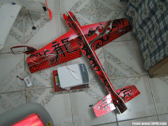

 楼主| 发表于 2006-2-18 06:13 | 只看该作者
累死了,,搞到6点多,又是一个通宵了
不知道是飞机大还是什么原因,才粘完机身一根胶棒不见了:em17:
铰链其实用纤维胶带是不错的,可惜和红龙的格调不符。就找了些ele买的小铰链弄上去
看样子不错,就是水平垂直舵太小了,估计侧飞不是很爽,改天再加大它算了
称称看机身。。。224g:em20:,比我做的KT多了140g

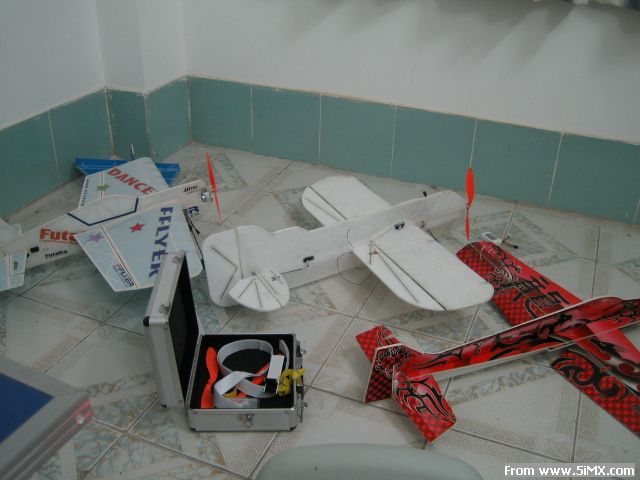

今晚的成就就到这里啦,排队看看,,欣赏一下我的爱鸡们,,呵呵,最近可是疯了,同时弄了3架3D机外加一个纸飞机
:em24:
他们都是有完整配置的,这下我高兴随时飞哪架就飞哪架了:em03:

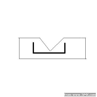

呆呆:副翼正面用透明胶带纸拉到头,反面切45度,也顺着切面贴胶带纸,经过验证的,放心装

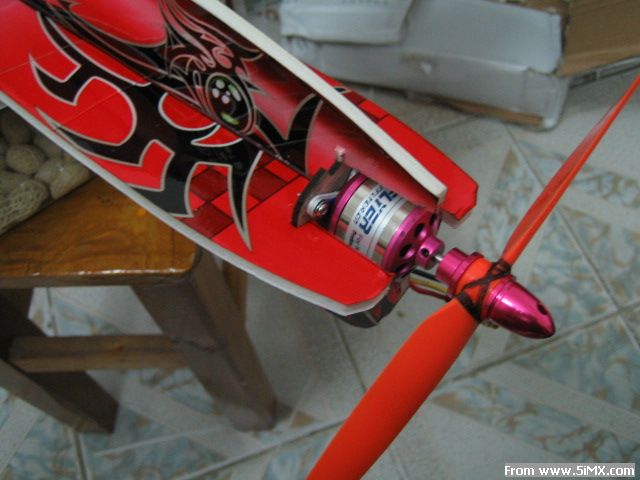

 楼主| 发表于 2006-2-18 21:41 | 只看该作者
继续,,动力篇,
外转的话2215是不二选择了
看看,比右边的2208 大很多啊,当然重量也大很多
搞完了。。
上个1060看看:em15:
不知道银燕的浆夹怎么搞的,轴还有几毫米插不进去,一摔的话肯定这里弯了
再称308g了

 楼主| 发表于 2006-2-18 22:39 | 只看该作者
就这样搞,你看歌的兰的是一根木棒
