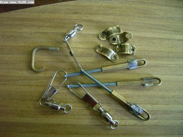

索具:

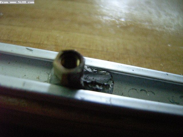

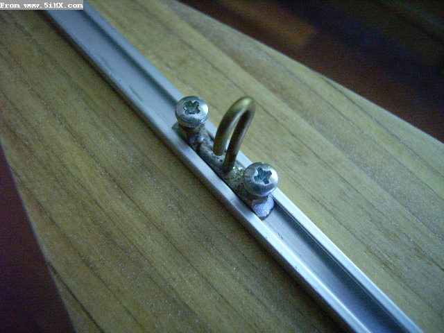

 楼主| 发表于 2006-6-12 20:23 | 只看该作者
首次试航。。。。。。。。。。。。。。。。失败!
船刚下水时风不大,一切正常。心中窃喜!准备取相机拍照。忽然一阵小风吹来,只见小船加速快行,突然桅杆倒在水中。。。。。。。
一阵忙乱后过后,仔细检查打捞回来的船体、索具,发现是左侧焊接的拉帆索挂钩脱落。
看来牢固可靠的装具很重要!
57
 楼主| 发表于 2006-6-13 20:17 | 只看该作者
原来的样子
挂钩脱焊

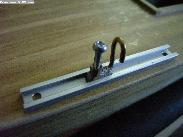

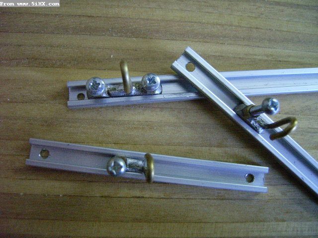

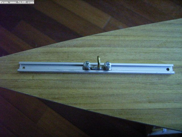

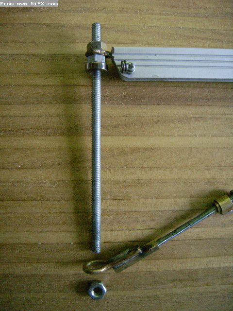

58
 楼主| 发表于 2006-6-13 20:19 | 只看该作者
改成这样

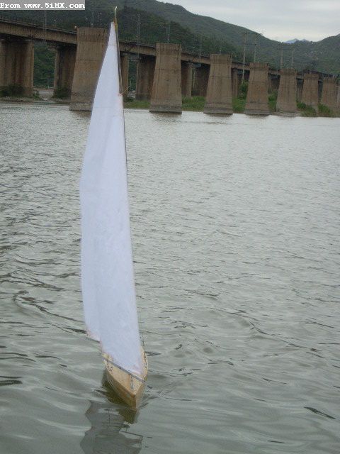

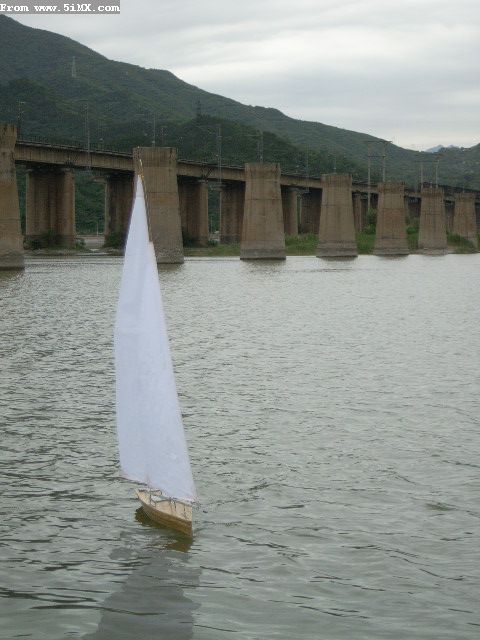

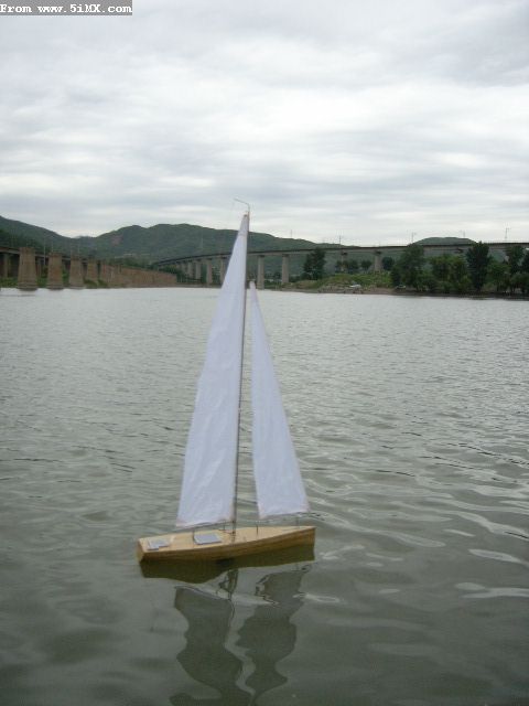

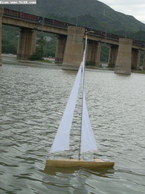

59
 楼主| 发表于 2006-6-13 20:21 | 只看该作者
试航成功!
