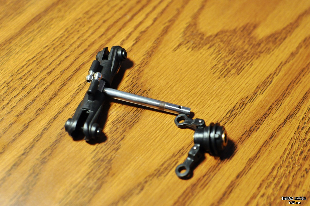

我看卖家给我的备机尾波箱轴承内径和尾轴之间就是上了胶的,怎么拽都拽不出来,不知道上的什么胶,估计只有用电烙铁加热才能取下来。我这个主机的尾轴本来有轴向的虚位,垫了几颗垫片才消除。目测尾轴没有磨损,我打算先观察一下再说,毕竟上胶之后要拆总是有点麻烦的。说到这个,我想到之前翻修Protos 500的时候发现的尾轴磨损的问题(可以在这篇帖子中搜索“关于尾轴磨损”:《MSH Protos 500 折腾系列 - 3:尾部组件与整机细节处理》),情况如下:
基本确定是尾波箱轴承损坏导致内圈和尾轴干磨。换了颗轴承就好了。不过话说回来,一般轴承除了物理变形损伤的话,怎么会坏呢?
