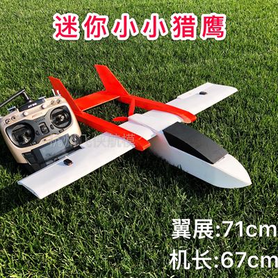

只有我发现舵角安反了吗
舵角是应该向外吗?不懂,,

找个模友带一下两个小时就入门了。其实就是一些插头怎么接,biru你的舵角反了, 然后调重心,然后推荐一下学习的机型。其实飞机很简单,就是个重心问题,重心搞好了,就和模拟器上一摸一样,

也希望有这样的机会,目前还没找到,知道有组织,水平太差还不敢见,哈哈,,重心还好,卖家说了,给纸飞机留了俩眼,就是重心位置,调的大概差不多,舵机按反了,,我再学习下,

舵角反了。 舵角就是副翼活动面上面粘合的那个三角的东西, 角一般朝向舵机,角度适应性更好。

好的,谢谢细心指导,我改回来
