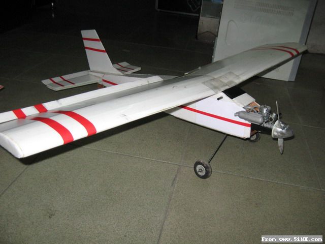

发个我的小处女油机,15的。

油箱有三条管
一条是连接化油器的,一条是连接排气管的,还有一条是不接的,我就用这条加,然后堵上螺丝,
这条管加到油箱后一半就会从化油器和排气管流出来。不知什么原因。:em22:
45
发表于 2007-12-28 11:11 | 只看该作者
楼上的,看看油箱里面,可能是加了一半之后,油漠过了化油器和排气管的借口。 油箱压力增大,你把飞机立起来加油看看!!
就是这样!
但是立起来加满后放平,油会不会流出来?:em22:
还有就是如果是40级以上的JJ那该不会总是立起来加吧?

原帖由 蓝幻工作室 于 2007-12-28 11:29 发表
就是这样!
那就检查油箱,尤其是那个接排气的增压管。看看那个增压的油管接到油箱里面之后那段弯的铝管,看看那个弯的铝管有没有向上翘到油箱的上壁。如果翘到上壁就可以了。那样空气就会从增压的油管中出去!!就可以顺利加油了!!

发表于 2008-1-2 09:35 | 只看该作者
晕!原来是这样!
我油箱里的三条铝管都是直的!而且图片里的安装都没说明啊!:em17:
烦请老鸟细说!!!:em00:
55
发表于 2008-1-2 12:15 | 只看该作者
:em15: ls的
你的油箱里面的铝管是安装错误的!
修改一下,那个增压的要向上翘。翘到邮箱上壁!!!
