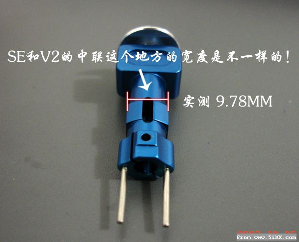

原帖由 海之天 于 2007-10-25 17:08 发表
中联下午到了,试了下,证实SE的中联不能用在V2上!
不是横轴的问题,是SE的日子框和V2的不一样!V2的装上去有间隙,大概2MM左右。可以通过加垫片安装。

发表于 2007-10-25 23:30 | 只看该作者
核对一下吧,我装上去了试了。这个地方是装日子框的,V2的中联宽,V2实测是10.46MM
装是可以装上去的,但是有间隙!
说明一下,这个不是亚拓原厂的。是GL的,但GL标是和SE通用的。

 楼主| 发表于 2007-10-25 23:59 | 只看该作者
海之天看下SE的,我感觉SE的这个部分应该不会和V2不同,GL本来的精度就不高
48
 楼主| 发表于 2007-10-26 00:04 | 只看该作者
刚才我在装机下量了下SE,大概是10.4MM,应该是你买的窄了

发表于 2007-10-26 17:11 | 只看该作者
奇怪了,我有个新的GL中联,刚才测了下是10.38mm啊,难道不同批次的东西相差这么远吗?:em17:
