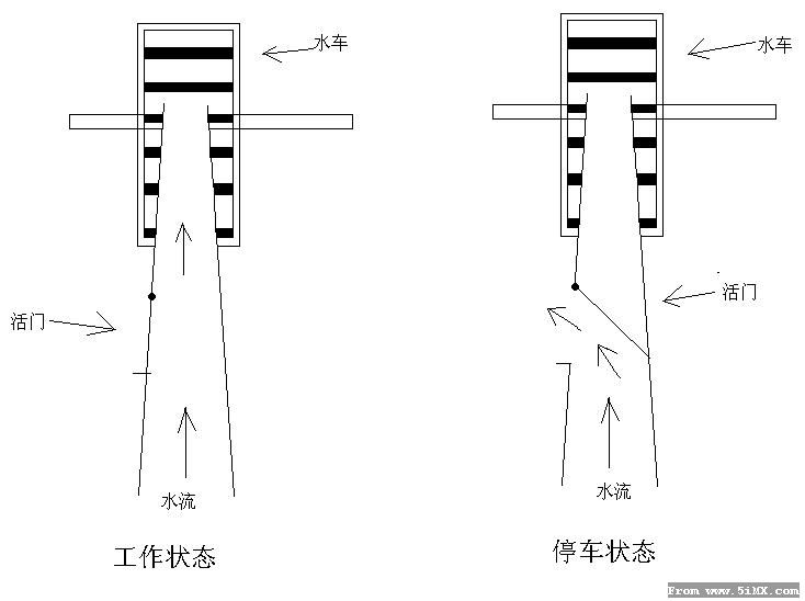

发表于 2007-11-21 17:59 | 只看该作者
想问楼主,真实的水车在捣完米后是怎么实现停车的.
54
 楼主| 发表于 2007-11-21 20:03 | 只看该作者
原帖由 shj41 于 2007-11-21 17:59 发表
突然提到这个问题,我还是苦想了一会,终于回忆起来了:em24: :
用现在的眼光看起来好像太浪费水了,其实当时的水不用也是白流的.

56
发表于 2007-11-23 15:34 | 只看该作者
回复 #54 ufo1 的帖子
其实还可以将冲米的冲头用绳子系上吊住!让其跟后面类似凸轮的机构分开就可以了!水车这时还是转的!但不冲米!着也是我在天工开物上看到的!:em15:
