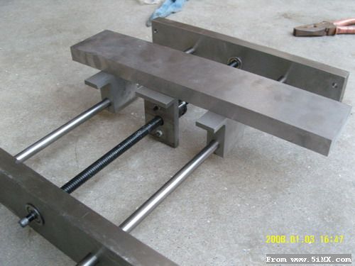

今天做了几个顶杆上的滑块,线切割的精度一般,感觉做这么小的机器应该能用,没什么经验,只能边做边试了.

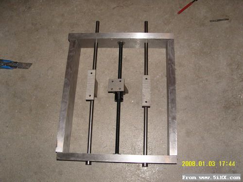

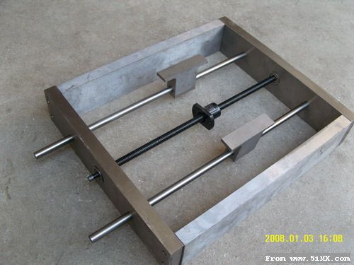

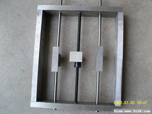

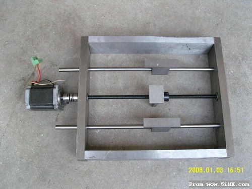

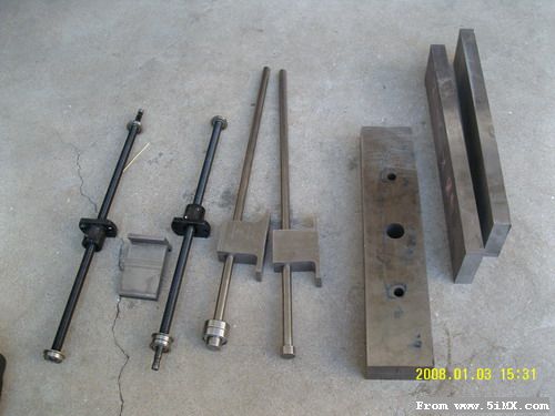

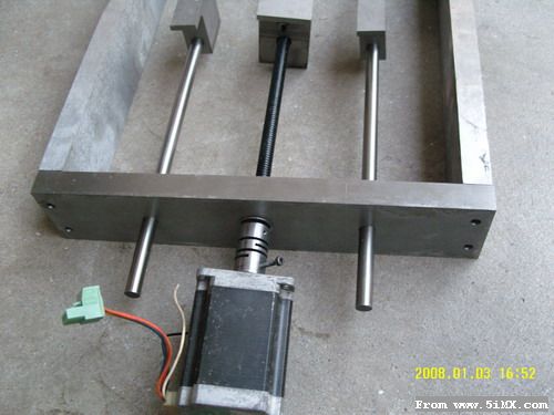

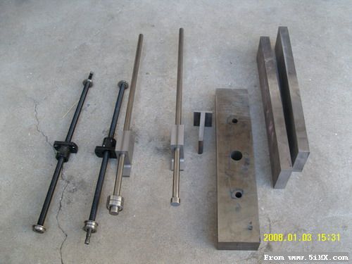

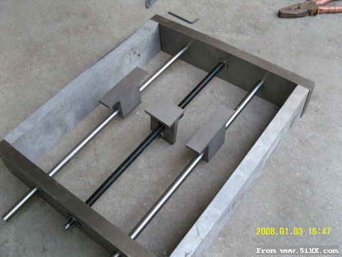

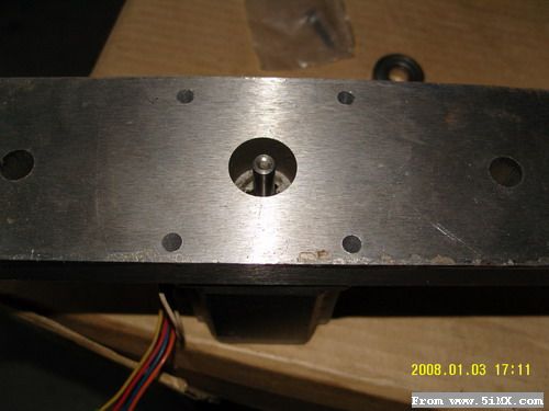

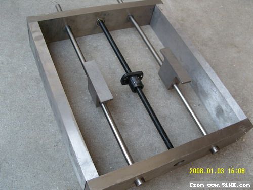

 楼主| 发表于 2008-1-3 19:00 | 只看该作者
今天的进程

发表于 2008-1-3 20:31 | 只看该作者
用料十足

发表于 2008-1-3 21:04 | 只看该作者
一点小小的看法
从lz的用来和买的配件来看,预算方面的费用应该不成问题。
正如ls所言,底座的用料十足,上面架两根光杆作导轨是否显得太浪费底座了,用带底座的光杆可能会更好一些,毕竟细长杆的挠度大,负载大时容易共振,如果能用载重型的直线导轨就更好了,价钱也不贵。
60
 楼主| 发表于 2008-1-4 08:00 | 只看该作者
原帖由 RENAULT 于 2008-1-3 21:04 发表
一点小小的看法
正如ls所言,底座的用料十足,上面架两根光杆作导轨是否显得太浪费底座了,用带底座的光杆可能会更好一些,毕竟细长杆的挠度大,负载 ...
我也想用那样的导轨啊,可是不好找,业余做做,想怎么方便就怎么做了,底座用的是20MM的45#钢磨成17MM厚用的,强度应该不成问题了,一开始没想好,其实光杆还可以用粗一点的.今天打算把Y轴的东西都给搞定了,有空再计算龙门架的尺寸和买相应的材料.边做边设计,没有画图纸,只能做一点算一点了.早上还得想办法解决Y轴平台的问题,找不到合适的铝板啊,
