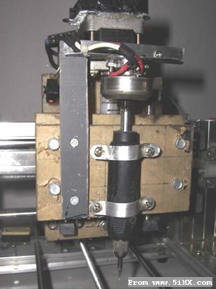

http://photo.5imx.com/up/0712/01/200712112204380.jpg
这个电机是模型电机吧
这是模型电机,没猜错的话是叫“铃铛”的那种吧?
但不是当主轴动力用,就一定有高功率。还要看吃刀量,进刀速度,转速。
刻亚克力有30W就能刻了。100W都可以小进刀雕刻铝合金了。

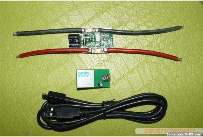

给你看个东西,全世界摩友经常用的东西,功率分析仪器。我以前看过一些功率分析的技术文章,但都没有保存,而且是前几年的事情了,现在一时也找不到。
不过我可以肯定的告诉你,小电机人家测试是有60-100A以上电流的。特别是赛车用电机,有些高达150A,电机必须要水冷。
这种功率分析可以测试50-120A的电流,并通过USB线传入电脑记录下来。
再给你推荐一个好方法,把你想要问的问题发到电动机专版或者电动飞机、直升机、赛车、船等论坛会不会更好。发到这里有些不是那么合适,像是在看热闹不像在讨论,呵呵。
