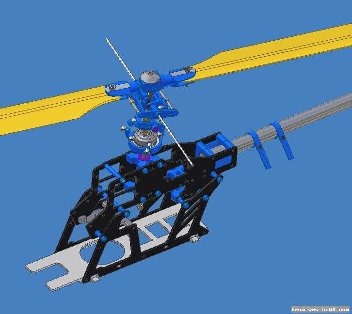

哈哈```悬翼头的金属件全部完成拉````:em24:

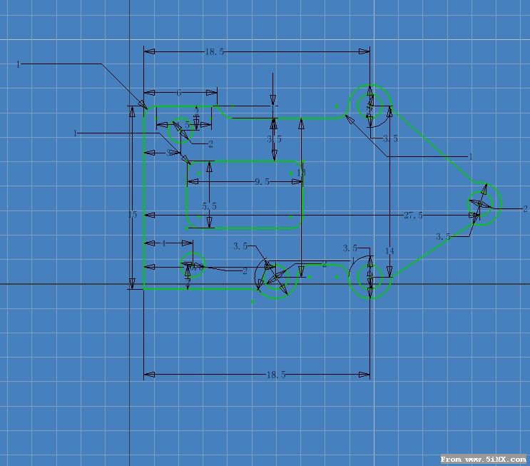

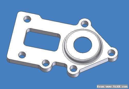

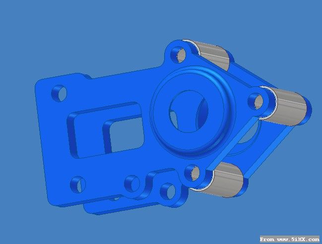

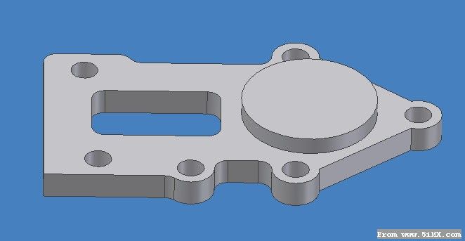

尾波箱做了一半````大家看一看瞧一瞧啊````:em15:
先量尺寸,画草图````
拉伸草图,形成侧板的初步样子

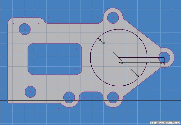

再画尾轴穿过的孔
放尾轴轴承的位置```

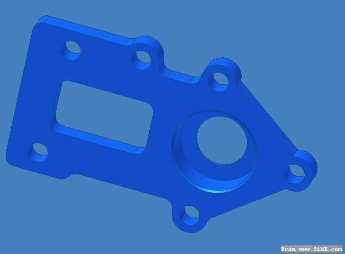

全部成型以后,倒角,倒园角,全部完成后变色````
就这样一个做好拉````:em24:

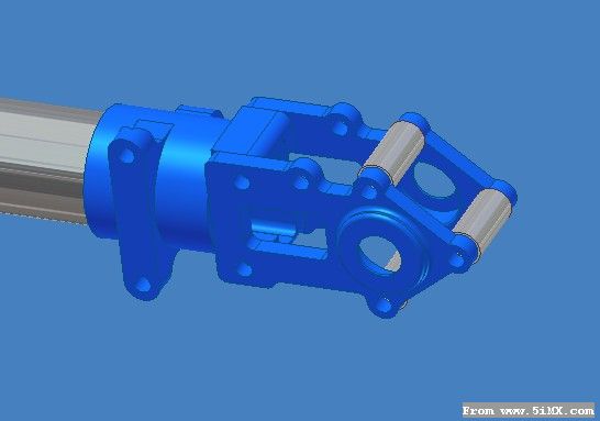

装配起来看看```

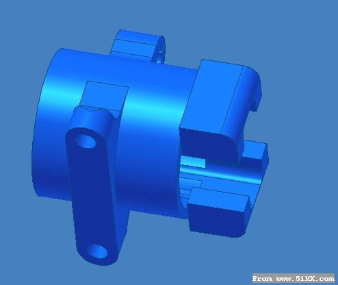

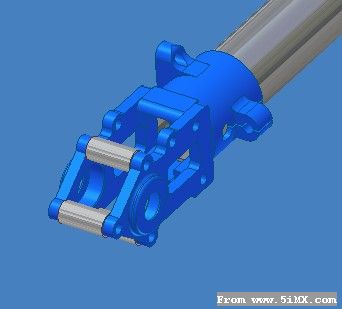

尾波箱完成拉````:em24:

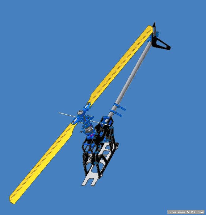

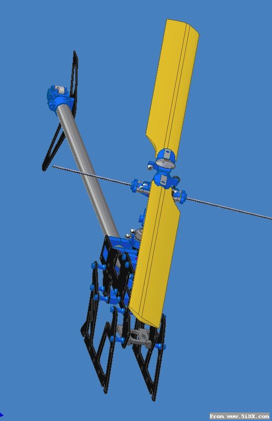

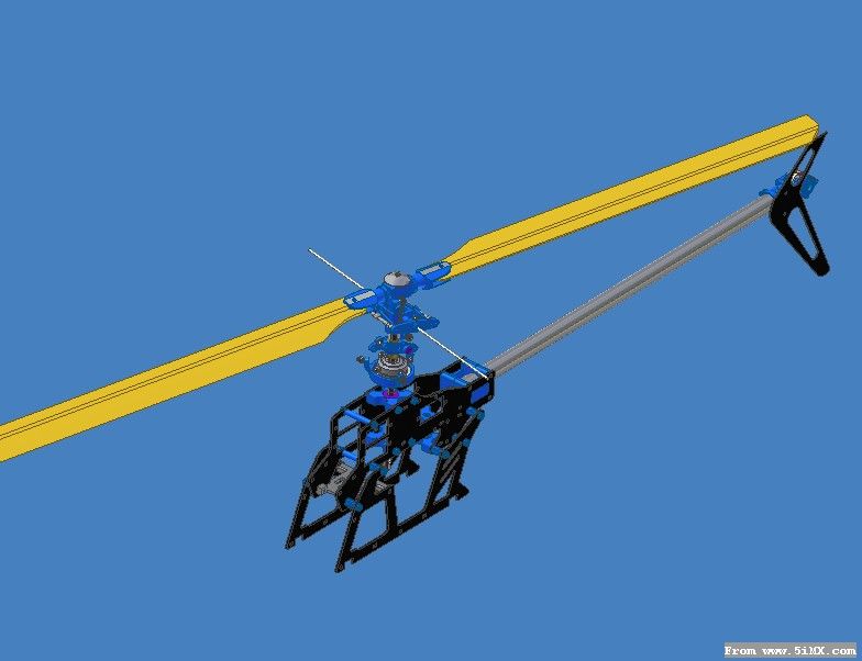

装上大桨````

越来越精彩了。。。:em26:
和亚托的尾波箱有点不同。
压带轮的安装问题。

谢谢你的宝贵意见``我的飞机是GL的````所以我是按照GL画的````上面的两的小轴承省略了``等全部装配完成以后再改一下吧``

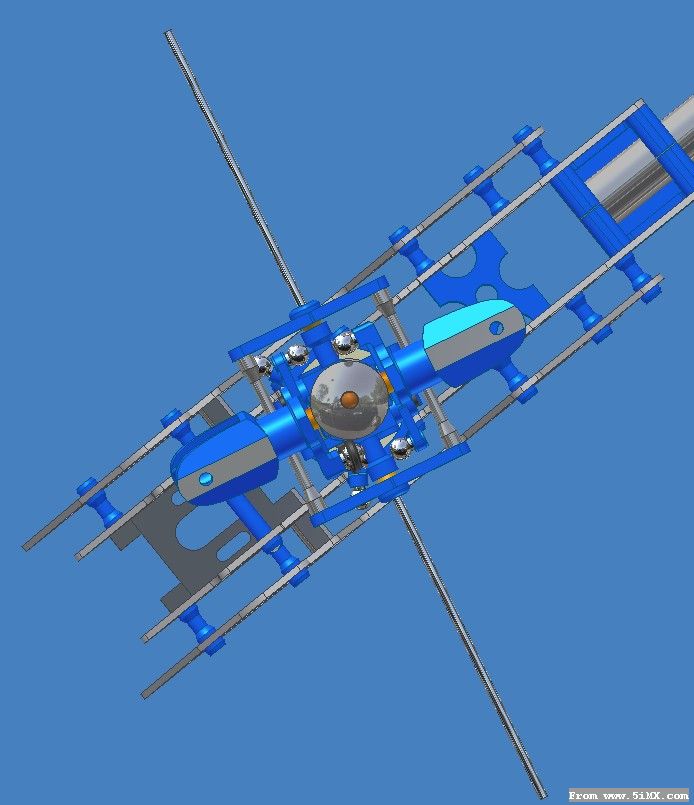

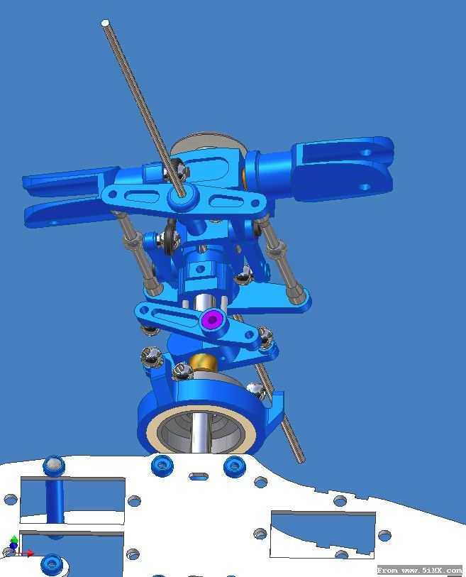

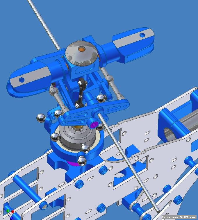

最新进度
