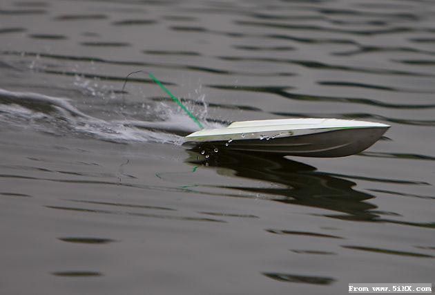

我的船也是非常跳,一半油门就飞出水面了,硬轴角度已经尽可能小了,重心前压到静止时船头平着水面了,郁闷

上图啊 大家研究下,我也想看看,

重心在中間還是跳,轉灣插水了。

改半涭桨加压水板

尝试一下装软轴~
