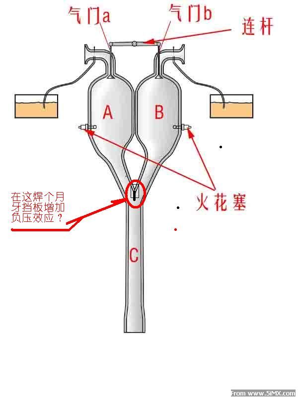

下面引用由jetfire2004/03/13 02:02am 发表的内容:
”其次,它能不工作。我们把脉冲喷气发动机看作一端封闭的管。因为另一端有开口,高压燃气才得以膨胀,并使得燃气向开口(喷口)加速流动,从而产生推力(F=ma)。这个阶段燃烧室内的燃气是在膨胀而非流动,不关 ...
    谢谢你的提问,“这个阶段燃烧室内的燃气是在膨胀而非流动”一句我也知道表述是有问题,嫌麻烦想简化,出问题了。应该是“ 燃烧室进气结束气门关闭时,可以认为混合气已停止流动;爆发后燃气温度和压力急剧升高,如果燃烧室是密闭的,燃气也不会流动。因为另一端有开口,高压燃气才得以膨胀,并使得燃气向开口(喷口)加速流动,从而产生推力。这个阶段燃烧室内的燃气是以膨胀而非流动为主”。--麻烦没绕过,还得讲更多,自作自受。
    那膨胀过程中燃烧室内的燃气怎样运动呢?紧贴进气阀(密闭端)的燃气显然仍没有流动,直到膨胀终了,燃烧室内的压力低于大气压力,进气阀打开,燃烧室内的气体才会和喷管内的一起流动。既然是加速流动,当然除紧贴进气阀的燃气外,燃烧室内的燃气在膨胀过程中也流动,不同的断面,气流的即时速度随与进气阀的距离而增加。燃烧室的长度比喷管短得多,燃烧室出口的燃气流速度当然也不大。--这回说清楚了吧?
    “定理别用错,推理也要严密”,有嘴说人家,无嘴说自家,惭愧!定律始终是起作用的,不然还叫定律吗?关于方程另外发个帖子吧,写不动了。欢迎讨论。
    伯努利方程的实质是能量守恒,即气体在绝热定型运动中,动能、内能与压力位能的总和不变。一般情况下气体密度变化很小,方程就简化为“气流的压力位能与动能之和为一常数”。因为气流加速时总能量中动能部分增加,压力便减小,这句话又常被说成“流动的气体压力较小”,并被误解为任何流动气体的压力必定小于任何静止的气体压力。
    密闭燃烧室内静止的燃气的压力高于周围的气体的压力(即大气压)。燃气流动时压力降低,是从静止燃气的高压而不是大气压往下降,降到最小(开口处)仍不小于大气压,发动机内部任何一点的压力当然更高,而且越靠前越高。这个设计的两个燃烧室结合处气流速度低于喷口,压力当然高于喷口,打开的阀门外面又同是大气压,燃气必然要从阀门喷出,无阀式就是例子(鉴于此其进气口往往向后),进气也是在膨胀终了才开始。

既然是脉喷,既然有能力自动打开单向阀,重要的就是改变甚至控制频率吧。
我觉得应该在改变频率和出口设计方面讨论一下,如何能提高脉喷的效率吧。

    效率指燃耗,取决于压缩比。这是脉喷的致命弱点,你是想说推力吧。当其他条件相同时,脉喷的推力与其工作频率成正比。发动机内的压力波动是以当地声速而不是气流速度传播(二者速度并不相等),所以长度一定,工作频率也一定,不像内燃机可以改变转速。提高工作频率靠只有缩短长度,这是有限的,否则燃气尚未充分膨胀就被喷出(膨胀不足)造成推力损失。喷口对任何喷射发动机都有重大影响,的确值得大作文章。

怎么启动呀?

楼上的,进气的压力当然是靠向前的速度从外面吸进的.不会连这都不知道吧.

1 这个发动机不可能工作,怎么启也不会发动。
2 脉冲喷气发动机多数靠压缩空气启动,并依靠膨胀波和燃气的惯性形成的负压吸气,可以原地工作。只有冲压发动机才靠前进速度进气。

朋友,尾喷管的设计很重要,如果不能产生负压怎么进气?角度与流道设计很重要,还可以计算一下气体膨胀率产生的压力与喷气流速,已经根据计算看看理论是否能产生足够打开进气门的力!
关键问题是能否产生足够的推力,不要成了喷火器!^_^

我觉得应该加一只电机
当然是高速的
另外在下方也要加一对阀门进行机械互锁

为什么一定要用杠杆呢? 如果换成弹簧+气门 不可以吗? 螺纹弹簧应该可以承受很高的频率吧, 刚性的气门也可以解决寿命问题. 用不着双燃烧室. 当然启动时需要外力.

用i-deas TMG模块和者flunet算一算吧……看看怎么组织流场。
我担心两室的压差不像你说得那样,可能会影响工作。
再就是,用两倍的重量,实现一台发动机的推力,有时候不太核算吧……

北京青年好:你的创意太好了!把进气口搞成并行如何?把燃料管搞在连杆上,这样会减少阻力能量。
