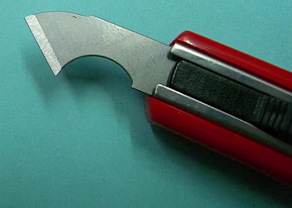

虎哥,切得好好呀!怎么切得?
45
 楼主| 发表于 2011-11-29 22:19 | 只看该作者
用专业勾刀 啊,狭窄空间和任意角度可以游刃有余的切割,不过累啊。不是机械化,全靠手工.........

 楼主| 发表于 2011-11-29 22:25 | 只看该作者
回复 46楼 leekenz 的帖子
世达--八件套万能勾刀

发表于 2011-11-30 11:12 | 只看该作者
勾刀是这样子的吗
