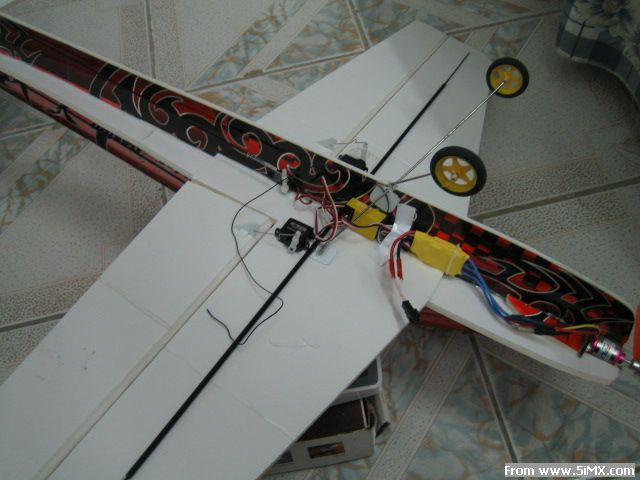

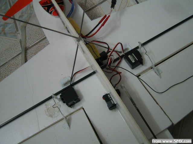

为了把重量集中在中部,我决定用长推杆,1块钱的玻璃纤维鱼杆是最好的
舵角按上去了

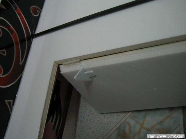

又是一晚,搞垫啦。设备都安装调试完毕,起落架也装了

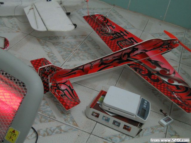

称称看 用1300的电池460g 不过我怕电流大伤电池,还是用1700来飞了 ,这样达到490g:em17:

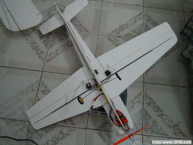

设备是这样安装的

看看正面,,漂亮啊,
水平舵是安在上面的,因为那根钢丝的位置阻挡了下面的安装
起落架特写
方向舵,也是通过长杆驱动,当然要设限位的圆珠笔芯

安装当中发现一个大问题,,歌德兰兄一定要记得改正,,主翼的KT板纹路不是按照受力方向来裁割的,虽然贴有不干图案胶膜,但是不在受力面,对于抗弯毫无帮助,唯一起作用的就是那根碳管了,因为翼荷载很大希望顶得了。。:em16:

发表于 2006-2-19 20:00 | 只看该作者
机翼强度用4MM碳杆加强是绝对没有问题的,已经过长期验证。只是你的安装方法我看不太清,应该是在机翼反面切出V形槽,把碳杆用热融胶粘进去,不要在乎那几克重量,非常牢的!!
67
发表于 2006-2-19 20:28 | 只看该作者
楼主说是直接用502粘在KT板表面。可我记得KT板是怕502的。
68
 楼主| 发表于 2006-2-19 20:38 | 只看该作者
表皮是不怕502
里面的泡沫就不行了

急切盼望呆呆的帅飞录像!顺便问一个很菜的问题:那个副翼上的舵机直接用502粘吗?
71
 楼主| 发表于 2006-2-19 23:14 | 只看该作者
粘舵机502应该也可以,我是用热胶,一点点就可以了,热胶先打在KT板趁热粘上去
附件给有轧带,我怕电条热了溶掉,就在这里用了一根,其余没用
用热胶粘东西记得顺序啊,要是先打在舵机上面就很难粘上去了,因为胶冷却的快。打在KT板上面就没事。

这样粘不是很可靠,舵机的安装我建议是用附赠的双面胶带粘住定位,然后在机身上用锥子扎两个眼,然后用附赠的尼龙扣带把舵机扎牢即可。(韧性好才能这样装,纯KT不可能啦)非常简单快捷而且可靠
