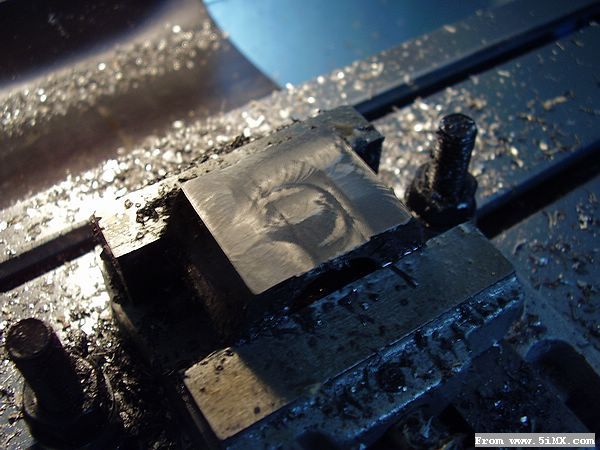

 楼主| 发表于 2006-11-6 18:11 | 只看该作者
用14MM的硬质合金铣刀.回移动工作台铣的一个30 X 35MM的平面

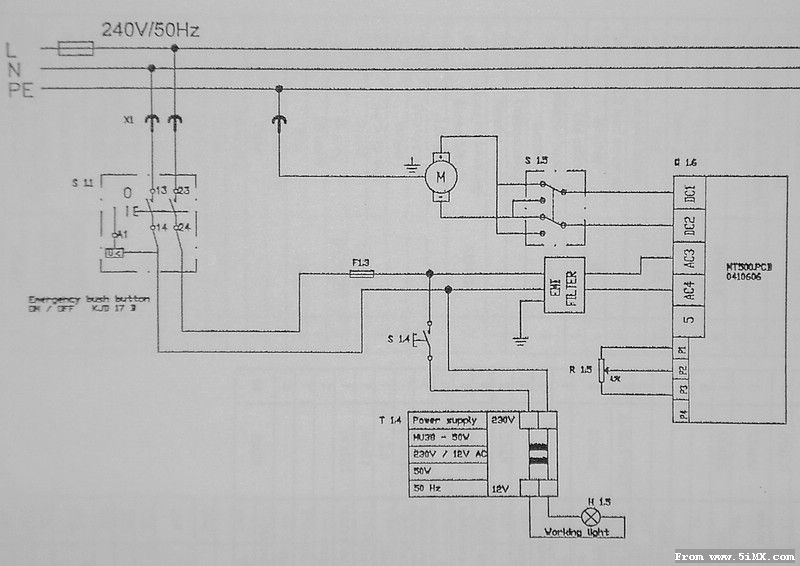

发表于 2006-11-7 06:34 | 只看该作者
电调的铣电机的功率是比较大,因为它要在高速和低速都要有切割力,从BF20烧保险来看,它不是恒流的,有它的电路吗?最好能细细研究一下

发表于 2006-11-7 10:29 | 只看该作者
原帖由 feicgs 于 2006-11-6 18:43 发表
烧了几个6A保险丝是我铣的时候进刀量大!BF20经过了我的测试,测试结果是:OK!:em15:
老大将电机铭牌和调速电路发几张照片上来,大家研究一下.

 楼主| 发表于 2006-11-7 14:57 | 只看该作者
原帖由 fang 于 2006-11-7 10:29 发表
晚上回家发上来给兄弟门研究一下!

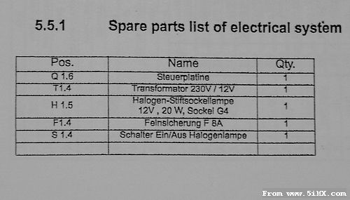

 楼主| 发表于 2006-11-7 18:22 | 只看该作者
下班回到家拆开BF20机顶罩发现直流电机上没一个文字铭牌什么的!只好把说明书上的电路图拍给兄弟们看看!图上标识保险丝(feinsicherung)是8A的,是不是华飞厂安装的6A feinsicherung保守了些呢?:em22:
