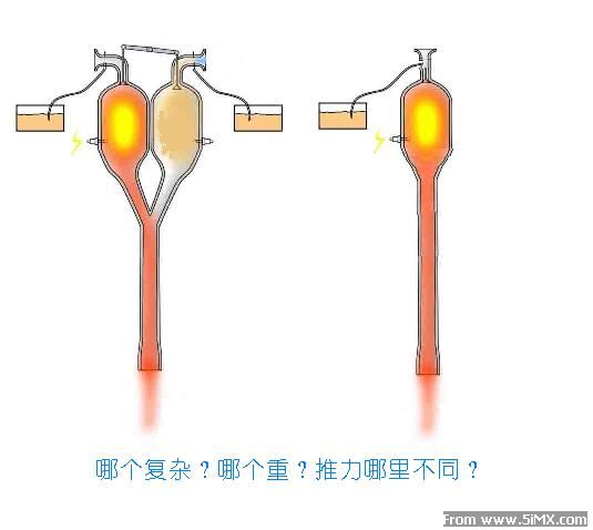

wxyyz 好:北京青年上贴说得很明白!你能否逐句说明它不成里的理由?不要用你那个玄波理论了,你这么知道这个结构不符合你的频率理论?
62
发表于 2004-9-17 21:49 | 只看该作者
[原创]我设计的新型喷气发动机!!!
    这才是讨论的态度。没有什么“玄波”,更不是我的什么理论。
    先看看发动机的工作频率:
1  气体温度和压力越高,音速也越高;温度和压力一定时,音速也一定。(基本概念1)
2 音波就是压力波,压力的变化按音速传递;既然音速一定,压力波通过喷管的时间也一定,对于一定长度的发动机,单位时间的工作次数(工作频率)也一定。(基本概念2)
3 脉喷的工作频率等于当地音速除以四倍发动机长度。这不仅是理论,也为所有脉喷的实践所证明。
    只要发动机长度决定了,不管用怎样巧妙的设计都不可能让它工作得更快。
    有问题吗?请指出。

wxyyz 好: 你把频率不当”玄波“,可你说了一大堆专业术语,也没说明白北京青年的设计不符合原理?
“1  气体温度和压力越高,音速也越高;温度和压力一定时,音速也一定。(基本概念1)
   只要发动机长度决定了,不管用怎样巧妙的设计都不可能让它工作得更快。”你背这么些教条不能证明你思维正确!

“只要发动机长度决定了,不管用怎样巧妙的设计都不可能让它工作得更快。”
同意这个这个结论吗?先弄清楚这个问题,否则没法往下说。

北京青年没说他的结构工作的更快,只是说如果它的想法能成可使脉喷发动机工作寿命更长(不用梅花片)。你的理论需要一指导教师点话一下,怎样使用理论!

    别急。工作频率问题没异议了吧?
    单就阀门而言,前面提出的各种设计都有道理,但并不是为了延长阀门寿命,而是企图让脉喷工作更有效。
    同样长度的脉喷同一时间里工作次数一样,按设计两个燃烧室是轮流工作,每个燃烧室各占一半,所以用两个燃烧室并不能产生更多推力,却更重,更复杂。这是设计出发点的失误之一。同意吗?

"同样长度的脉喷同一时间里工作次数一样,按设计两个燃烧室是轮流工作,每个燃烧室各占一半,所以用两个燃烧室并不能产生更多推力,却更重,更复杂。这是设计出发点的失误之一。同意吗?"-----不同意。因为“能产生更多推力,却更重,更复杂。”是你说的(北京青年还没说它的缺点)。如果这个机器能工作则优点大了!

那您说呢?
请说明不同意的理由。

wxyyz好:北京青年的结构如果能解决梅花办寿命问题,那就是功德无量。你说它重,加工复杂,在有些模型需要脉喷发动长时间工作,这些缺点就可忽略。至于你说他推力问题,你能否上个算式说明一下?从直观上看,这结构的负压效应比原先结构的负压效应要高。

你的想法跟我的倒是一样的啊,用这个结构的话就不用那么长的喷管了,可以从交叉处截断

也就是说2缸的工作50(左右各25下),1缸的工作50下。就算效率一样,那1缸的推重比大呀!
而且理论最高工作频率随发动机(喷管)长度变化,长度一定,理论最高工作频率就定了。不管你增加几个缸(依次工作),推重增加没有本体重增加的快。导致。。。。?知道了把!!

:em24::em24:非常正确!!!这正是要67楼自己去得到的结论。

不耐高温。脉喷进气阀工作条件极为严酷,在800℃左右的高温下每秒数百次反复弯折,特种耐热合金也经不起长期工作。

我觉得打个比方,我们说话时候也有波,当远处的人听到我的声音的时候,声波是以声速传到远方,这没错,但这只是微观运动,并不代表我和远方的人之间的所有空气都产生了宏观的运动,而脉喷中的燃气必然有宏观的运动,不能说波运动了,所有的气体就都运动了吧!我找了爆炸力学来看,有一点像那个叫什么“黎曼问题”!一是我最近比较忙,二是水平有限,没有时间仔细推导!
“脉喷的工作频率等于当地音速除以四倍发动机长度”
能给我个大概的推导过程么?或者推导过程我可以参考什么资料?
万分感谢!!!!
其实您的那几条概念,您个人可能看过什么资料或者自己推过,完全理解了,这里很多人还没有理解,不理解就难以相信!如果您能开个帖子大概给大家讲一下,对于提高大家的理论水平就太有帮助了!

按照您的理论,我不知一般航模用的发动机频率是多少,那岂不是v1还是v2用的发动机,频率要低很多?

2 波就是压力的变化,和气流速度不是一回事。音速是压力变化的传递速度,可以小于、等于或大于气体流速。在单纯收敛的管道里气流会加速到音速;在先收缩再扩张的管道(拉伐尔喷管)里则可以加速到超音速,这在有关喷气发动机的书里都有讲。脉喷喷管里的燃气流当然是在流动,因为喷管不是拉伐尔型,所以流速不高于音速。
3 闭管的1/4波长谐振是声学的基本知识之一,已广泛应用于工程实践中。简单说,设若一端封闭的管中产生一高压,压缩波传递到开口处。因为开口是大气压,压力必然下降,此变化以膨胀波的形式回传到封闭端,又被反射回开口处并恢复到大气压,压力的上升(压缩波)再次传回封闭端,完成一个变化周期(一个波长)。压力波从高——大气压——低——大气压——高,以音速沿管长来回四次,所以管长正好是波长的四分之一。
4 V1的工作频率是47HZ,的确比航模脉喷(数百HZ)低得多。V2是液体火jian。
