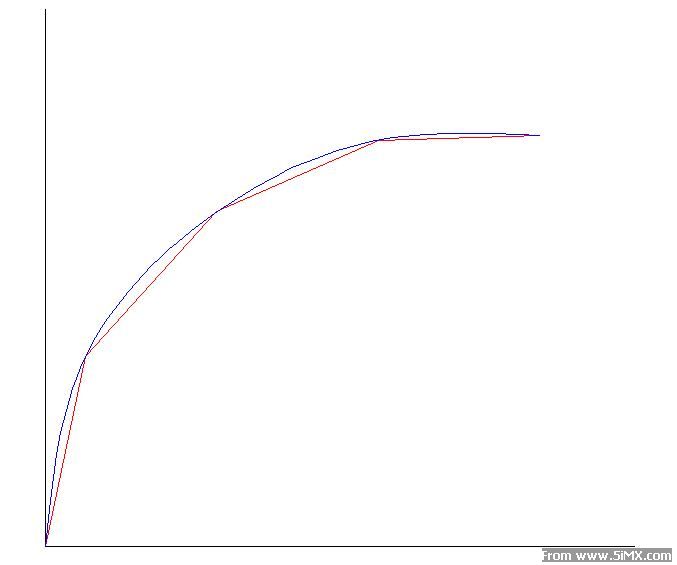

以下这段文字是我从亚拓论坛上ZT的:
"油門曲線及pitch曲線功能皆為5點單獨輸入數值,點與點之間為直接連線做一次線性轉換,並沒有EXP曲線化的功能...
抱歉喔,怕誤導大家,趕快先暫時解釋一下....無EXP曲線化 ...
如图所示,红线为点与点之间直接连线,而蓝线为经过EXP曲线化后的。

按61楼图示:每个点之间的变化是线性的,则表现在实际操控及机体反应时理论上表现得不及有EXP曲线化的柔和了,是这样理解吗?

是的!

有谁用过,在实际操控中能感觉到其差异性呢?指尖能感觉出这仲曲线差别吗?
