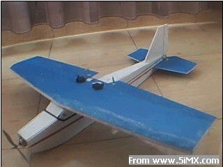

今天这架飞机,用ele的eb20l(2040)+减速组+1047桨,飞起来了,动力很猛。

三点建议:
1。批莎用的的3mm的板,所以鸡头显得软点,局部用两层,保证强度。但是你的是5mm的板,鸡头可以用一层,足够。kt的皮也很重,必要的话,可以撕掉减轻重量。
2。如果你对制作周期要求不是很紧,又买不到合适的胶水,可以使用白乳胶,强度很好~就是时间很久(一般我都是晚上粘,早晨好。)
3。虚拟陈哥的可乐瓶盖固定发动机的办法不错。

发表于 2006-1-28 23:55 | 只看该作者
哈哈,微风2005,前些时我也做过一架的.用的5MM的KT板,机翼是用的2MM的包的.电机是CD改的无刷,飞得不错,不过看楼主的贴子,机翼没有什么加强,想是就算能上天,也不可能做什么动作了.对了,我也是用的热溶胶.机机全重近600G,飞起来很轻松的.

发表于 2006-1-29 00:23 | 只看该作者
建议你把KT板的塑料皮去掉,可以减轻将近一半的重量.机翼可以将5mm的KT板热割一分为二.在前缘处用透明胶接成一片,蒙到翼肋上.蒙前能先加热定型更好.机身也用2~3的KT板就够了,从机头到机翼后缘处做加强.胶水可以用TS703硅橡胶(扬州市恒力胶粘剂厂),比白乳胶好用.370电机+减速组用1047桨,螺距太小,空速不够,可以考虑用大螺距桨,如果桨速低,可以减小桨径,让桨速等于或略小于无桨时空转转速的1/2,即可获得最大输出功率.

31号下午飞了又飞了这架飞机,来一次高速俯冲,竟然将机翼底部碳纤维加强杆折断,还好,没有炸机。
后来用两根碳纤维杆,上下分别加强,以后应该不会出现这样的事情了吧……

这架飞机有点重,降落的时候,必须带动力下滑,机轮触地后才可以关电机。
熄火降落就跟拍到地下似的,机机比较容易摔坏。
