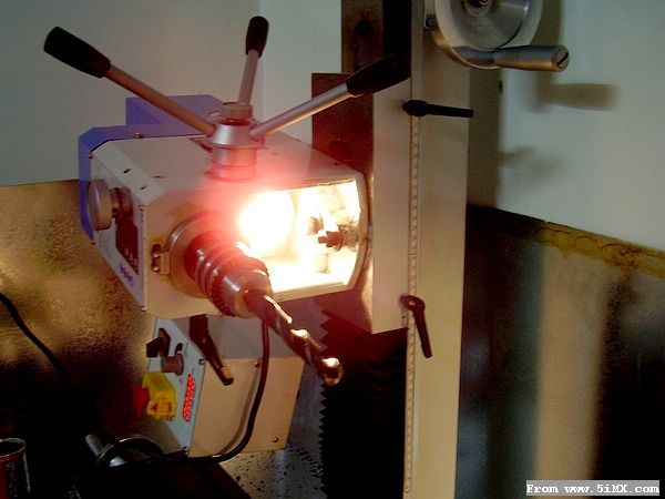

发表于 2006-11-9 21:56 | 只看该作者
BF20最讨厌的是铣头夹换钻头夹,换的时候罗松上面拉到铣头夹的丝后要用一个很大的锤子打才能出来。每次打她的时候都很心疼,不知LZ的是不是:em17: :em17:

84
 楼主| 发表于 2006-11-11 20:43 | 只看该作者
原帖由 lianglin 于 2006-11-9 21:56 发表
拧松拉紧螺杆后是要砸一下,我是用一根长100MM直径15MM的黄铜棒垫着敲的!

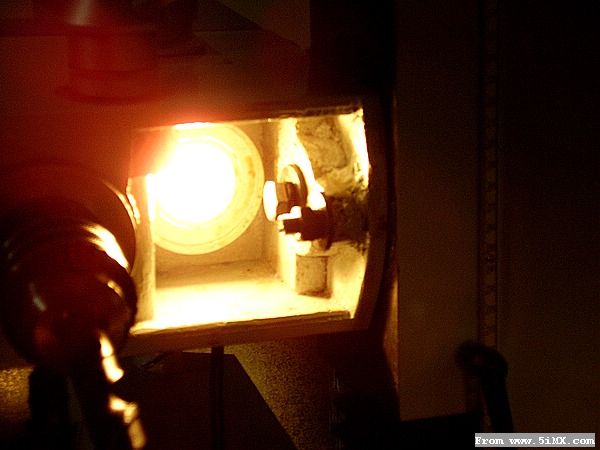

原帖由 浩宇 于 2006-11-8 12:44 发表
楼主是否能将您铣床的“照明灯”的形状及安装位置给我们大家显示一下,谢谢。
就是一个圆形的灯...

发表于 2006-11-13 16:29 | 只看该作者
看到灯下的二个螺丝很丑----最普通的螺丝。
92
 楼主| 发表于 2006-11-13 19:01 | 只看该作者
原帖由 lianglin 于 2006-11-13 16:29 发表
就是一般固定用的螺丝,那个地方要漂亮干吗啊!还想要什么特殊螺丝!:em15:

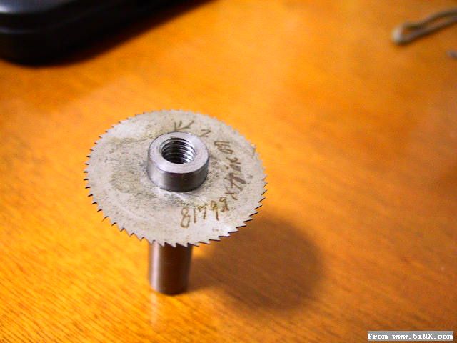

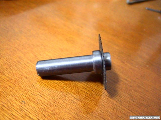

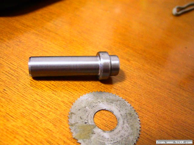

发表于 2006-11-13 21:09 | 只看该作者
做了个锯片铣刀杆
赶在床来之前
96
 楼主| 发表于 2006-11-13 23:20 | 只看该作者
做的不错!等我的D210刀架加工好回来后也做一个玩玩!:em15:

原帖由 ss.z 于 2006-11-13 21:09 发表
赶在床来之前
随意看看,锯片铣刀杆不要锥度吗?
