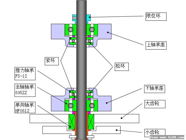

改装后发现不少麻烦,最主要问题的是那个止推环螺丝孔容易损坏,安装也不容易,而且顶丝容易把主轴弄花,造成主轴拆卸时非常困难. :em17:
现在准备重新设计轴承座,将推力轴承内置,这样不论是安装还是使用都会方便很多.
这样改动后也符合支撑点尽量靠近受力点的原则.
继续改善中...:em15:

 楼主| 发表于 2007-5-31 16:03 | 只看该作者
方案图.:em15:
