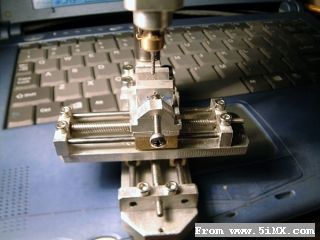

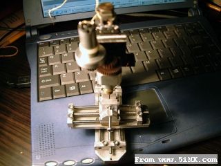

 楼主| 发表于 2007-10-3 21:21 | 只看该作者

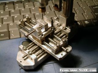

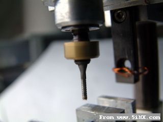

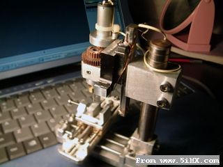

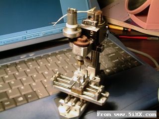

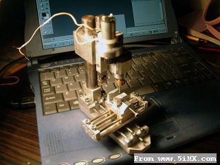

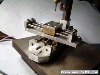

超微型铣【10月3日首页更新初步总装】
找不到合适的步进电机!
没有足够小且力矩够大的步进电机。
初步总装了一下,Z轴用直线导轨,XY轴用光轴,准备加一个第四轴,起码实现分度。
