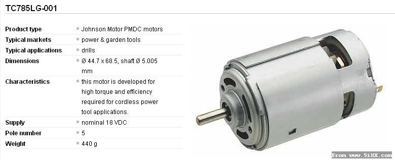

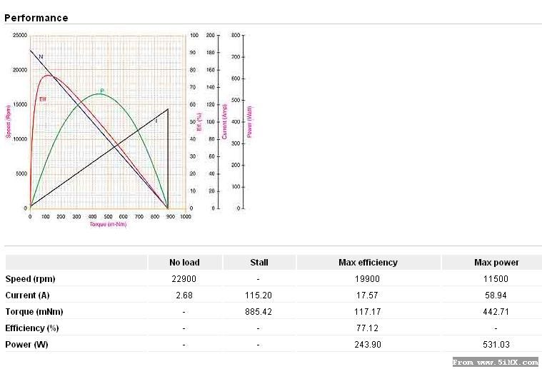

3.你提到了深圳德昌电机的人会笑话人家,那说明你对深圳德昌还是很信任的。那我就给你看看深圳德昌电机的厂家数据。
看到了吗,这款电机的最大功率是531W,最大功率下电流是58.94A(效率是50%)。不过我告诉你,它的漆包线直径只有0.8mm(换算面积只有0.5平方毫米),远远小于模型无刷电机用的2mm-3mm的直径。0.5平方毫米能通过将近60A的电流,这不是我说的,是深圳德昌的官方数据,世界最大的(之一)微型电机厂的数据不会有假吧。为什么能通过那么大的电流呢,我也不明白,估计是高频的原因吧,直流电机在高速运转的时候,内部线圈通过的是高频交流电(转速越高,频率越大)。
参照网页:http://www.johnsonmotor.com/mediando/index.php?IdTreeGroup=49&IdProduct=494
这个电机我玩过,请参照:http://bbs.5imx.com/bbs/viewthread.php?tid=168953&highlight=%2Bboyfbi(拆解强生大电机)
可能你又要问了,这个电机比那个电机大啊。没错,这个电机是大,那是因为它采用的是铁氧体磁铁,而模型用无刷电机采用的是钕铁硼高性能磁铁。采用钕铁硼磁铁的一个很大的优点就是在小体积下可以获得更大的功率(补充一点,铁氧体的磁性是钕铁硼的1/3)。这点在各种各样的电机设计书籍中都可以看到。

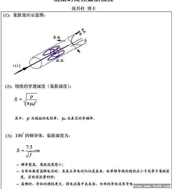

而且还有一个问题,那就是高频!以下引用:
这里,我就想说两个字“理性”。
3、.你提到了深圳德昌电机的人会笑话人家,那说明你对深圳德昌还是很信任的。那我就给你看看深圳德昌电机的厂家数据。
这个电机我玩过,请参照:http://bbs.5imx.com/bbs/viewthread.php?tid=168953&highlight=%2Bboyfbi(拆解强生大电机)/Q#D(W5U9d&f
8^0u$C$c.^&q-c6k9t'V:h%l7R
对于你这个问题,我觉得很挠头。
如果我否定了你的这条观点,我就是在否定JOHNSON,也就与我一开始提出的“被JOHNSON笑话”相矛盾了,我就是自己在否定自己。朋友你挺聪明。:em15:
不过我仍然愿意说点什么:
呵呵。先不管这电机和首页的无刷都是什么级别的电机。
我也有JOHNSON HC887G电机。
http://www.je-motion.com/mediando/index.php?IdTreeGroup=49&IdProduct=480
但无论怎样,使用中都没有达到标称那么大功率。我现在用它当电磨,用直径30MM厚度0.5MM磨片切东西时如果压力大了仍然会接近停转。功率没有想象中那么大。(电源功率500W)
而用350W电钻就不会出现这种情况。
400W车床直流电机也不会出现。
