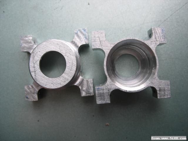

改装无界限-主轴加装推力轴承!!!

楼主这个方案不错,不知何时能有改进了的主轴座呀,,,,造褔广大模友

这样改了后向上的力如何到下面的推力轴承上。请LZ讲讲原理?

107
发表于 2007-6-5 10:36 | 只看该作者
紧环与轴承座留有缝隙不接触,效果会更好

 楼主| 发表于 2007-6-5 10:50 | 只看该作者
原帖由 qcl 于 2007-6-5 10:36 发表
紧环与轴承座留有缝隙不接触,效果会更好
不错,我会留0.05左右的间隙.其实松环也是不接触的,直径本来就小0.2mm.为11.8.:em15:

红色垫圈用啥材料?
111
发表于 2007-6-5 13:28 | 只看该作者
轴承座方案蛮好的,加工会比较困难

 楼主| 发表于 2007-6-14 17:05 | 只看该作者
做了几个样板,今晚可以测试啦.:em15:

发表于 2007-6-14 17:45 | 只看该作者
感觉外壁单薄应加厚

 楼主| 发表于 2007-6-15 07:51 | 只看该作者
原帖由 qcl 于 2007-6-14 17:34 发表
预测效果一定不错,向版主订一套:em24:
孔口有0.5倒角,壁厚有1.5mm.:em15:

发表于 2007-6-15 08:44 | 只看该作者
你这样太麻烦了
我觉得你可以直接用圆锥滚子轴承
同时可以承受 径向力和轴向力
