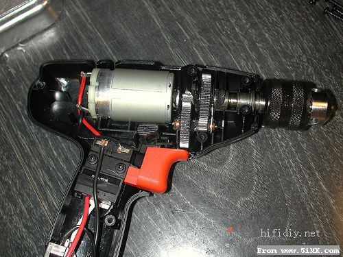

你知道为什么500W的电机让你感觉没有350W的电钻扭力大吗?那是因为电钻里面是有减速齿轮的,任何高速电机必须要配减速齿轮应用才有意义,你直接用电机驱动砂轮去摩东西,就是1000W的电机也要停下来。再说这个德昌电机的主要应用就是在电钻里面的,给你看个图,如果你这样正确应用的话保证比你那350W的电钻强的多!见下图第一张

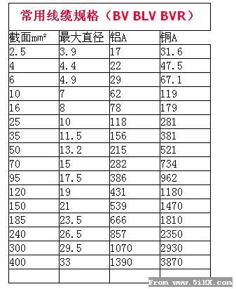

你说IBM的UPS我见过,就在移动机房里面,但你知道它多粗,通过的电流多大吗?就靠眼看就能看出粗细和电流来?给你看个国家标准,见下图第二张(这可是安全载流量)。

你谈到的“你知道为什么500W的电机让你感觉没有350W的电钻扭力大吗?那是因为电钻里面是有减速齿轮的,任何高速电机必须要配减速齿轮应用才有意义,你直接用电机驱动砂轮去摩东西,就是1000W的电机也要停下来。再说这个德昌电机的主要应用就是在电钻里面的,给你看个图,如果你这样正确应用的话保证比你那350W的电钻强的多!见下图第一张“
我已经说过在转速相近的情况才比较了。你仔细看看那!
我想说的是,你拿这个直流电钻去试验一下。看它是否比同样标称的普通串激电钻有劲?搞机械搞这么久还不知道减速吗?!看清楚我给你的链接,表明我的电机用途是什么“Drill”我不知道它是干嘛用的吗?真实的。
