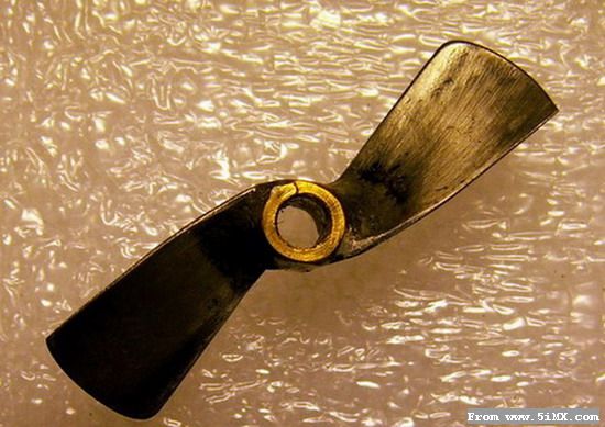

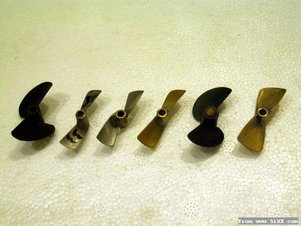

做桨心得
两节锂锰跑百威玩具船测试了六个桨,可惜电调真垃圾,30安保险丝未烧50安电调已经残废。
下面几个依次为 尼龙431商品桨(打空泡)
                             431(打空泡)
                             31*1.4(起步加速效果明显)
                             34*1.6(加速距离长)
                             35*1.0玩具桨(改制方法是前缘刀口削去一圈  36改为35   起步快 稳定,速度一般)
                             36*1.4(比较暴力 搭配上嫌直径有点过分,但完全可以搭配2212  3800KV电机 电机没水冷也不热)
比较过瘾的那种桨型特写

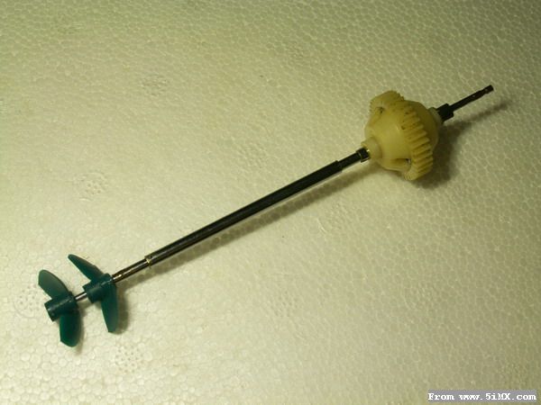

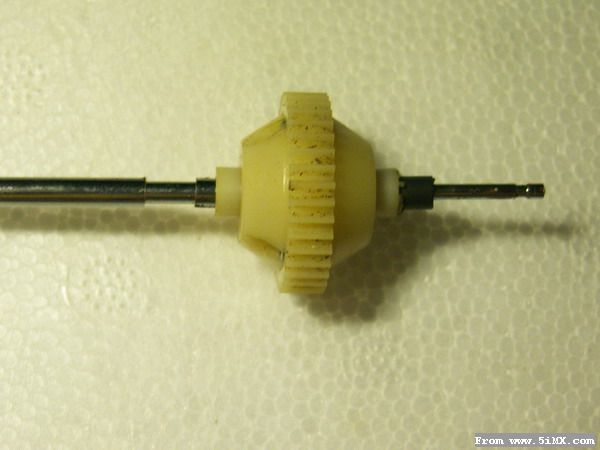

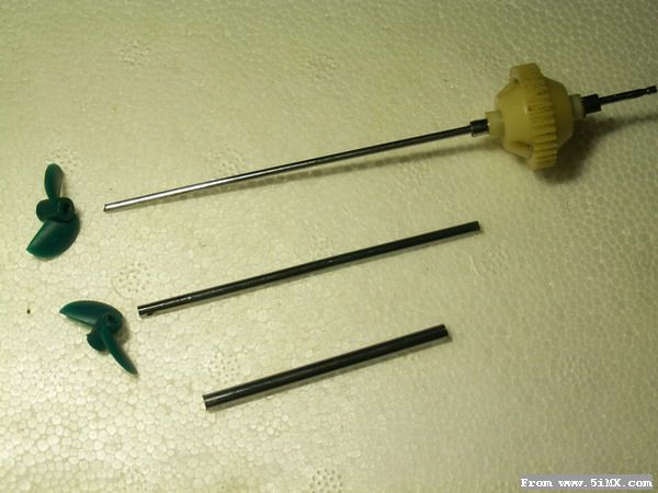

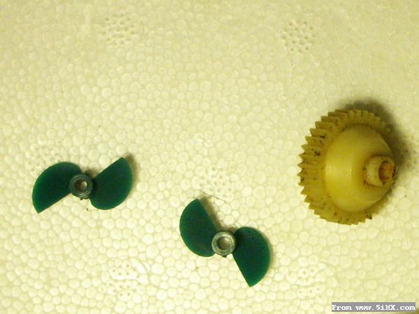

做桨心得
准备为自己的象真玩具船做的一个小东西
材料是正反桨一对,天线铜管若干、差速器一个。
拆开后的玩具遥控车的差速器
差速器两端打通,穿过天线管,分别固定内轴和中轴
一根比一根粗的三根天线管
装配好的成品——同轴共桨
