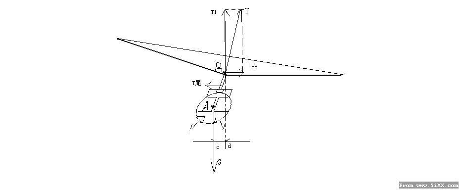

还是画图说得清楚些,我画了个直升机悬停时的受力草图,是正视图:
直升机悬停时受到力有:旋翼产生的升力T,该力T可分解为垂直向上的拉力T1和侧向拉力T3;尾桨产生的推力T尾;重力G。A点为直升机的重心,B点为桨縠的中心点。其中T3=T尾,T1=G,由于T3跟T尾形成顺时针旋转的力矩M1,直升机右倾,使得直升机的重心A相对于桨縠的中心点B左移,左移的距离为线段cd的长度,直升机的重心左移后,重力G和T1形成逆时针旋转的力矩M2,力矩M2与T3跟T尾形成顺时针旋转的力矩M1,两者大小相等,方向相反,二者平衡。最终悬停的直升机所受的合外力和合外力矩都为零,达到平衡状态。
关于左右的问题,实际上“左”、“右”是个相对的概念,左右是跟观察者的相对位置有关,对头观察跟对尾观察,其左右是相反的。
“2,控制方位角提前性,大家看看自己的直升机就会知道,要直升机前飞,是要使主旋翼左右升力不对称,这就是说,旋翼倾斜方向,总是和外加力矩成90度的。这样一来,T3和T尾所产生的力矩,并不是使飞机向右倾斜,而是向前倾斜。”
这个说法不对,因为直升机的机身并不象旋翼那样旋转,直升机机身不是旋转体,它没有“控制方位角提前性”。
[ 本帖最后由 sharker 于 2008-7-25 21:54 编辑 ]

 楼主| 发表于 2008-7-25 21:51 | 只看该作者
原帖由 sharker 于 2008-7-25 21:46 发表
http://photo.5imx.com/up/0807/02/20087252114300.jpg
直升机悬停时受到力有:旋翼产生的升力T,该力T可分解为垂直向上的拉力T1和侧 ...
你还是没有理解直升机的控制,建议你做以下试验:
1,看看自己的直升机要向前飞时大桨是怎么变矩的,你说所得M1只会令直升机前后倾斜,而不是左右倾斜。
2,悬停直升机,侧向推动脚架,看看直升机是倾斜还是平移。
理论的威力在于预见,如果大家想找到答案,那么请买个曲拐尾桨来试试。
