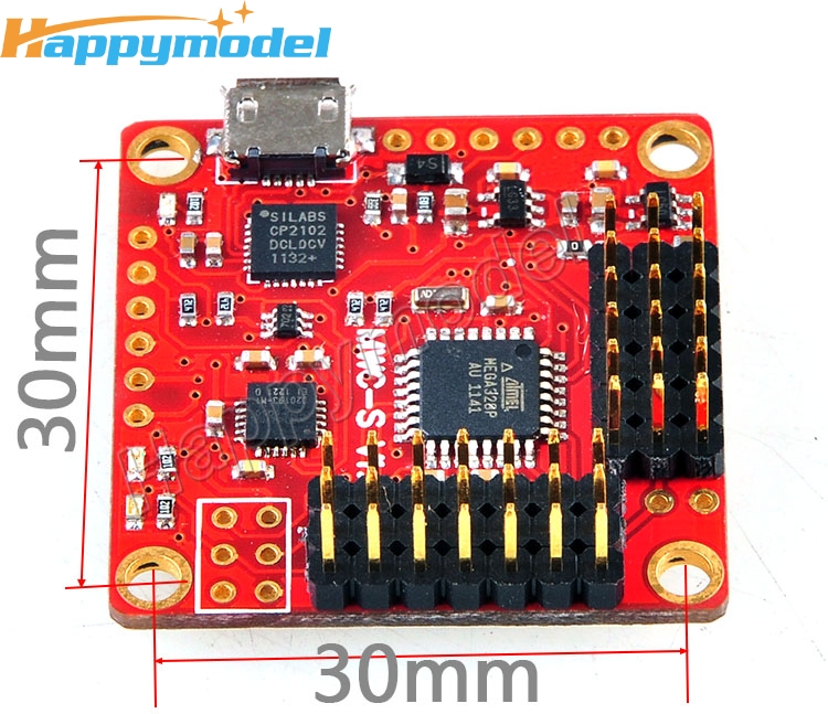

楼主你好,我的四轴配置如下:F450机架,MWC 2.5版,朗宇2212KV980电机,好盈天行者20A电调,1047桨。基本能正常起飞,但有时起飞后老是不稳,油门中位上面一点串得老高,油门往下一点又急速下掉,都不知道炸机多少次了。幸好东西还比较结实没坏。总感觉不好控制。不知道到底是PID参数没调好,还是遥控手感不好。楼主说的爽飞是能够很随心所欲的控制吗?MWC飞控定高、自稳大家是一个什么情况,反正我觉得晃动挺大。真心向楼主请教飞控是如何调试的,谢谢。
139
 楼主| 发表于 2015-10-15 08:40 | 只看该作者
cowrturn 发表于 2015-10-14 23:35
楼主你好,我的四轴配置如下:F450机架,MWC 2.5版,朗宇2212KV980电机,好盈天行者20A电调,1047桨。基本 ...
你好,这是参数设置问题1、固件中LPF设置为20HZ,过高会导致不稳;
2、上位机GUI油门设置:中点0.46,expo0.5;
3、定高MWC效果不好,偶尔高空用一下可以
4、PID pitch和roll用 3.6  0.030 24  rate 0.2
