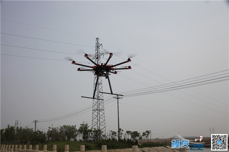

    考虑到这么早拿到桨,就做个详细的评测,所以包装也没舍得拆,一直到周日回来之后,拆开包装,拍照片,上机,刚好赶上烟台海阳有放线任务,就拿它试机了。

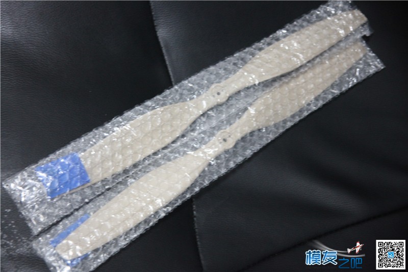

    先是开箱照
  细致的包装

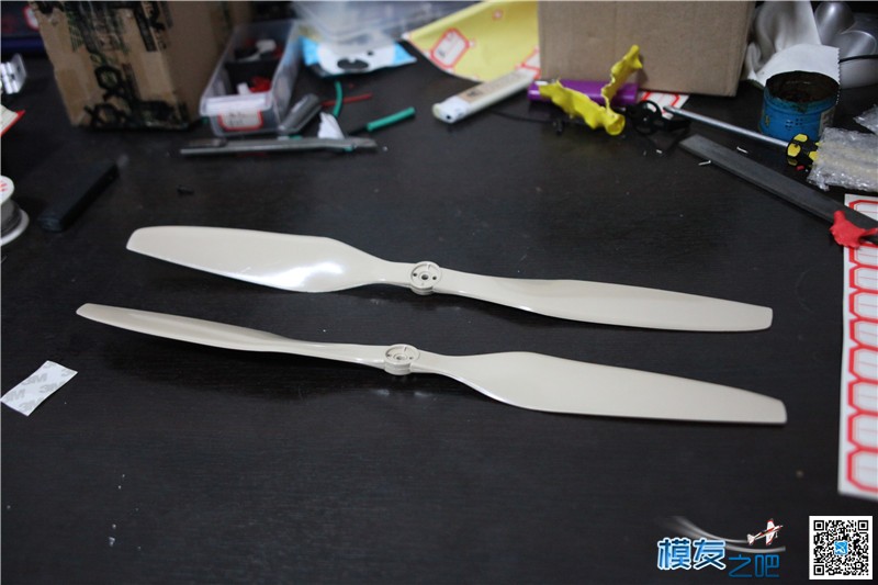

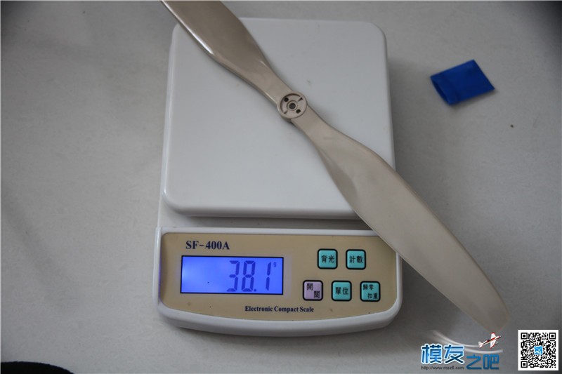

所有的桨重量基本在38.1-38.2g。
镜面做工,

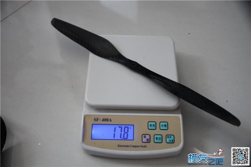

至于材质,第一次见到,这么大的桨,一般只有木桨和碳纤桨两种材质,碳纤1555基本在18g-17.5g之间,Evolution Propeller 1557 的材质硬度要高于碳桨,小于木桨,当然,木桨是基本没有形变的,有变的话,离碎不远了。Evolution Propeller 1557 的材质---说实话我没有看出来究竟是怎么做的,手感像塑料,但是硬度远远大于普通塑料,硬度高,碰撞声音像金属一样。
以前调试桨平衡的时候,早就淘汰了磁悬浮桨平衡器,因为那玩意本身精度都好,装卸一次桨,他自己重心都变化了。现在用的是288的进口货,低阻力的那个桨平衡器。上平衡器之后,虽然没有达到完美平衡的境地,但是桨稳定下来的时候,几乎是竖直的。真正懂做桨平衡的人应该知道,桨平衡,最好调的就是这种,最难的就是那种水平不动的。经过和厂家技术沟通,表示完全不需要做平衡,因为桨出厂时已经针对动平衡做过专门的设计,直接上机器。

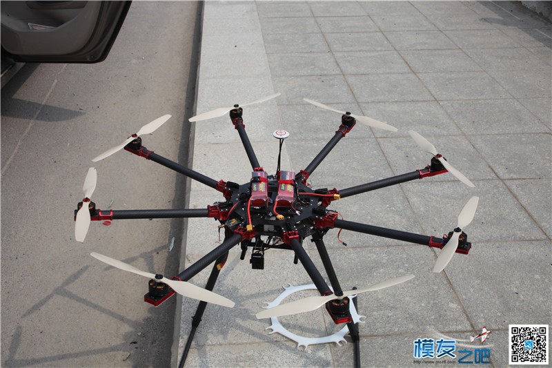

既然这样我也放心了,直接上到我放线的八轴上面,这个八轴云台我有两个,一个单反,一个放线。

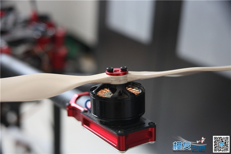

安装螺丝。Evolution Propeller 1557 桨自身较厚,所以配了长螺丝,但是桨上面并不是平的,需要加垫片安装,否则会对桨造成伤害,并且有可能将电机线圈绕组顶坏。
安装完成。
上机之后试飞,发现了一个巨大问题,飞行感度需要大调,飞机从1555碳纤桨换成Evolution Propeller 1557 后,飞行感度变得异常灵敏,动力响应非常快,导致飞机打舵回中出现了自激抖动。甚至在悬停的时候都在抖动。果断降落,将感度从原来的200直接降到了160.再次起飞,完美飞行,手感稳定。
