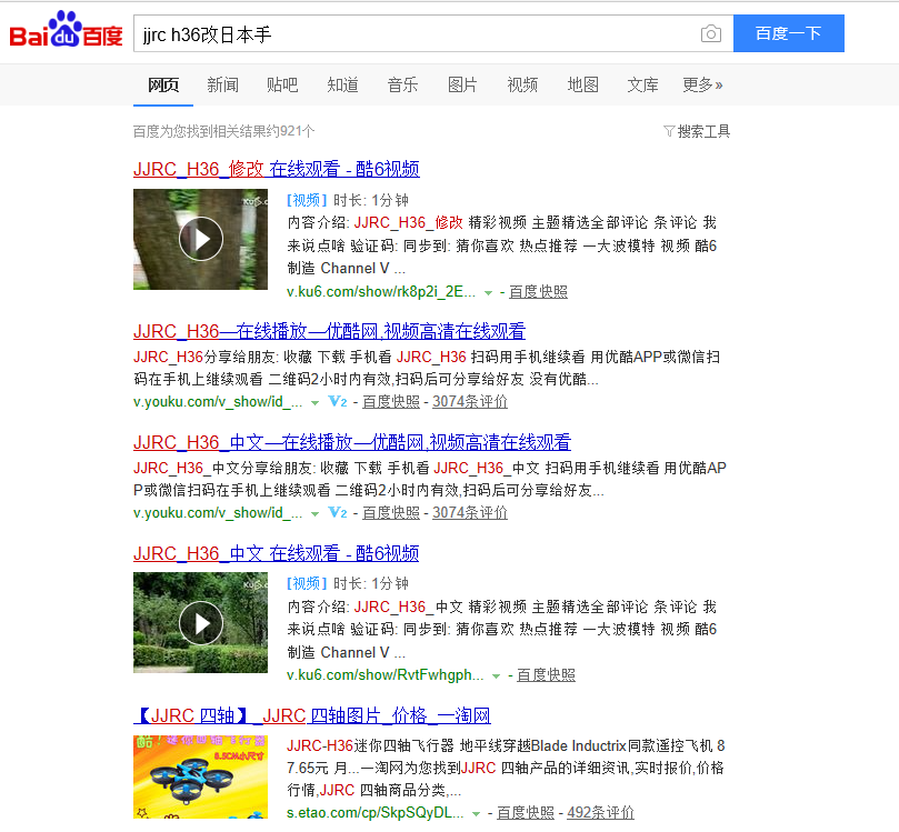

问百度:
这不行啊!!

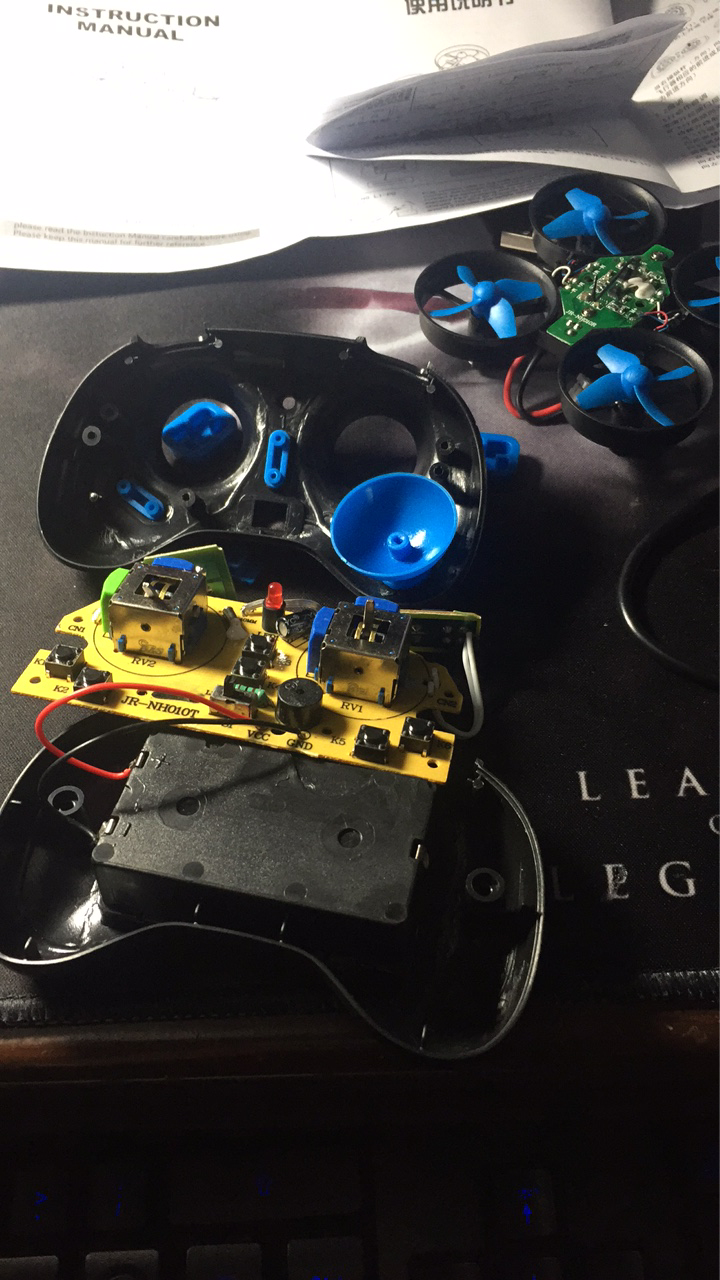

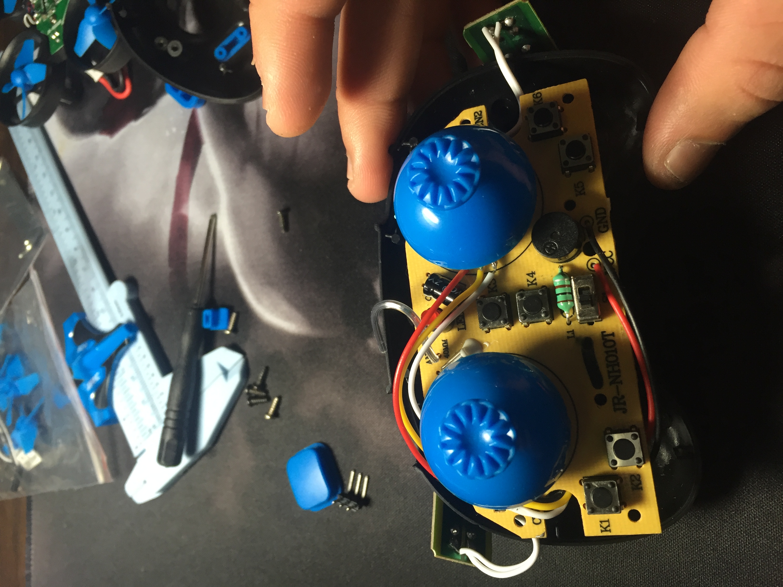

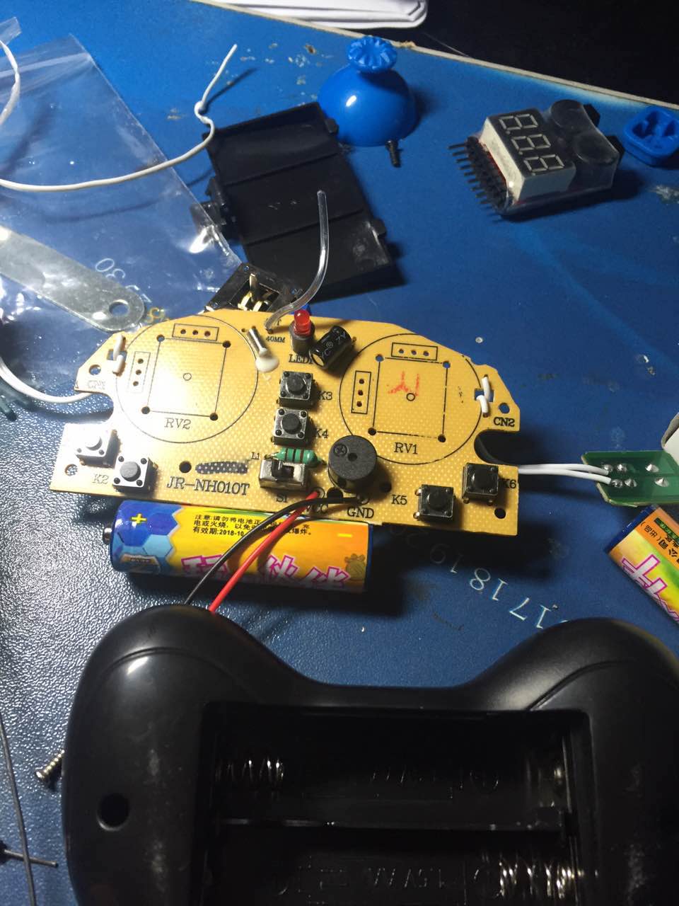

然后就拆开了:
其实很简单
两个摇杆电位器
八个按钮
一个开关
一个蜂鸣器
一颗指示灯
一颗不知道是电阻还是电容的的电子元件
没了。。

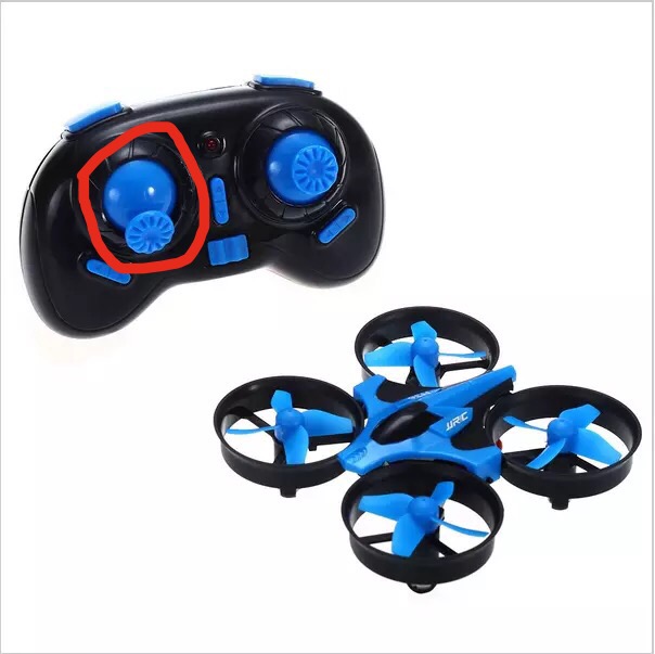

想想日本收跟美国手只是油门(THU)跟俯仰(PITCH)不同而已
方向(YAW)和横滚(ROLL)是一样的。

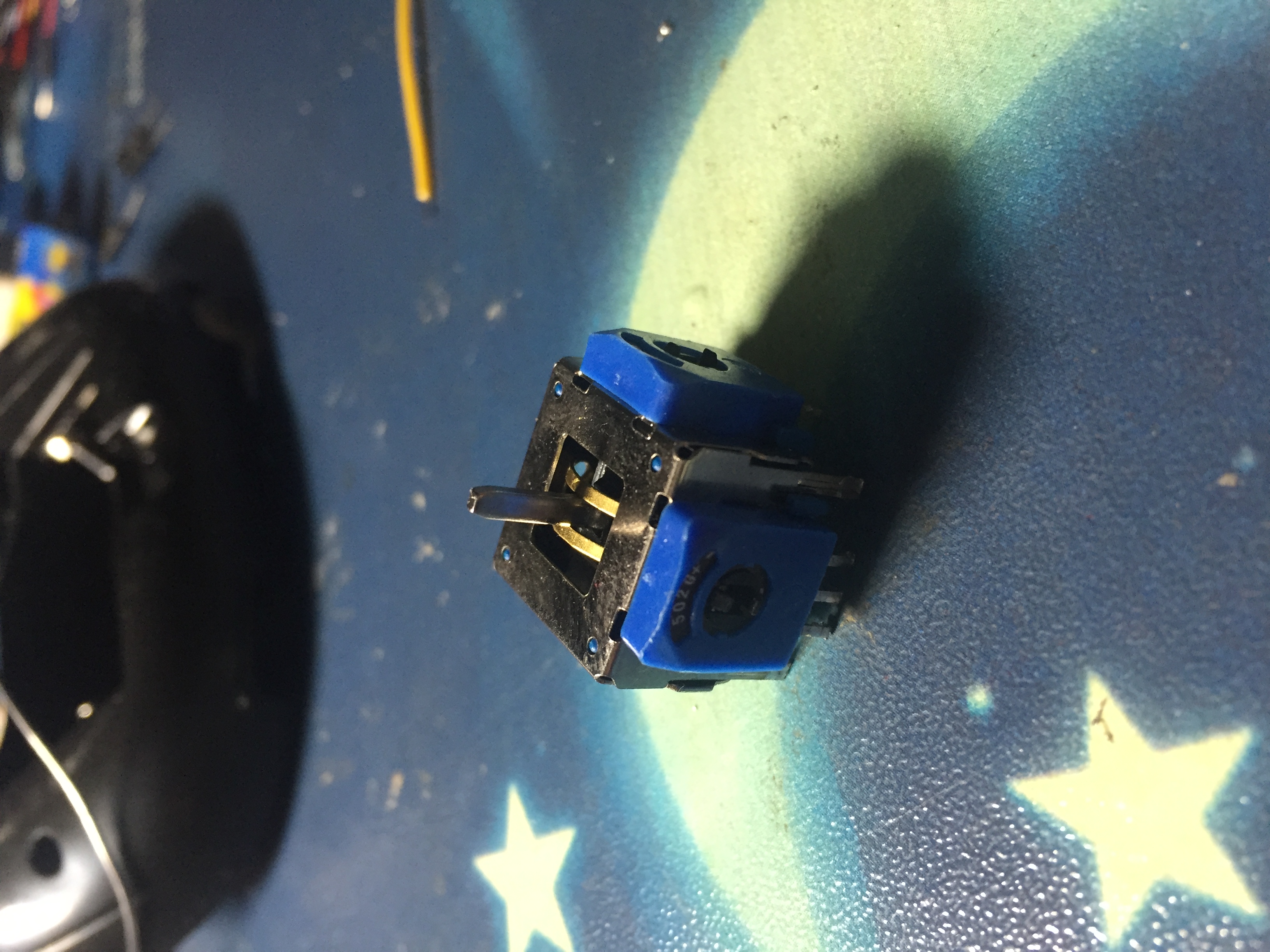

所以,准备好:电锡枪,焊锡丝,细电线6根,空心针,
先把两个电位器拆了再说:
把红圈里的脚 上面的锡弄掉就可以把电位器拿下来了。
最好又吸焊器,或者空心针。
就这玩意  ↓
不知道怎么查的童鞋把图保存上某网 就可以找到。
拆完就得到 ↑ 上面那东西。
注意不要把焊盘整坏了!!技巧是:四只大的脚先把锡吸的差不多,尽量吸干净,然后吸6只小的脚。
最后电锡枪的头尽量同时碰到三只小的脚,慢慢剥离开。拆的时候一定要小心,不然你只能买配件了。

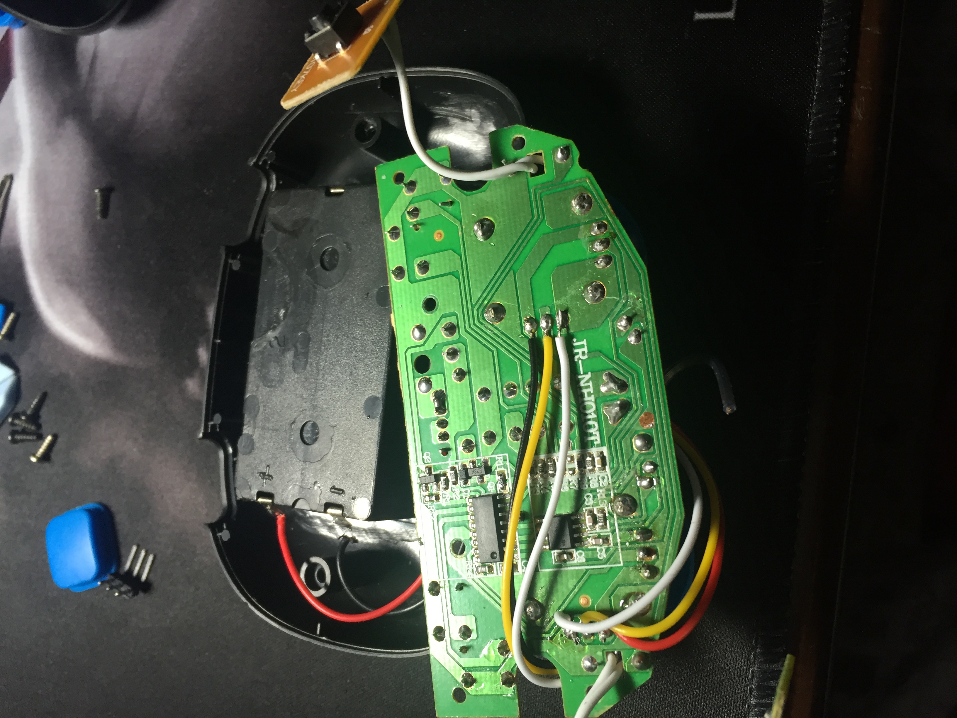

然后

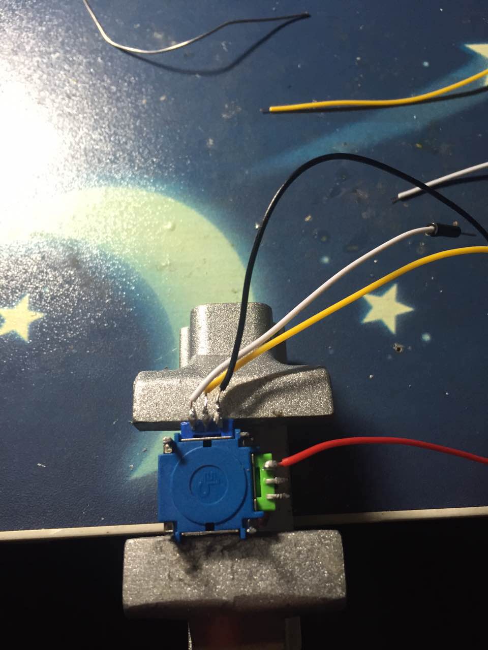

飞线
绿色那个地方是油门的。从正面看是靠左边的3个脚。
上图其实是错误的。因为那3个脚不用动,照常插进孔里焊上就可以。
绿色的那三个脚焊上线就可以,然后掰弯。别用力,会断。
四个大脚和上面三个小脚插进孔里焊紧。
另一个电位器也是一样,正面看下去 左边三个脚焊线就好。
焊完就走线啦。照着顺序焊到对应的焊盘上。
大概就是酱紫:
全部完成后就可以开机试一下。
提示,不用心急焊了几个脚马上去打开关试试,没用的。会有种电压不足的感觉。
如果可以尽量走线走漂亮点。线尽量刚刚好,不要多余,因为空间有限。
好啦。把它安回去之后你就得到一个日本手的玩具遥控了。
