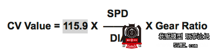

这里说一下比较有意思的东西,我刚才说了28个档位的事,实际上和CV116没什么关系,直接说调整到40不就好了。但这个东西实际上和速度是分不开的,海啸芯片的pdf文件上,是一起提到的。而且还给了一个公式:
简单说,用这个公式你就可以把真实的机车速度,还原到按比例缩小的模型中。
意思就是说,你可以根据真实机车的速度,利用海啸芯片的功能,来重新设置28个档位的速度,调整以后必然会再改动CV116的值,因为CV116的值是按照参数自动生成一个频率的,这个频率和机车的速度是分不开的。所以要修改机车的行走效果,要先确定机车的速度,再修改CV116声效的频率,最后是CV112中对应的效果。
公式看起来复杂,其实很简单,对追求真实效果的车友,很有帮助的。
首先解释一下这个公式:
SPD代表实车最高时速按比例缩小的值。SPD时速单位为英里,比例就是模型本身的比例。DIA车轮的直径,单位为英寸。
Gear Ratio代表齿轮比(海啸将齿轮比设定为1)
刚才提到了,ATH的大男孩出厂,代表1档CV67的值为9,代表最高时速最高档位的CV94的值为255,档位的基数约等于9(255除以28个档位得出的不是整数)。
我们就以大男孩为例,来计算一下,看看实车最高时速,按照模型比例还原到模型中,最高车速的CV值究竟是多少?
实车大男孩的最高时速80每小时英里除以87(比例),SPD约等于0.9。
大男孩的动轮直径为2厘米,换算成0.78英寸,刚才提到了DIA必须用英寸单位来计算。也就是说DIA为0.78。
按照公式0.9除以0.78约等于1.15,然后乘以115.9,得出一个数值133.285。
Gear Ratio的齿轮比为1,忽略不计。
那最后得出,最高时速的CV值为133(或134)。这个数值和原厂的255差很多,所以模型的速度是偏快。
按照28个档位来计算每个档位的CV值为4.75,这里为了方便修改,四舍五入CV值为5,5X28为140,和133差别不是太大。
然后就可以按照5为基数,调整CV67—CV94的28个CV值,CV67为5,CV68为10,一直到CV94为140。(CV67不可以为0,空档0有单独的CV值表示,CV67为1档必须要有速度,这样平均分配到28个档位,时速才能保持线性)
如果28个档位修改觉得蛮烦,可以控制车速来实现,按照说明书中的数值15档的CV值为137,基本就是实车的最高时速了,也就差不多一半的油门。即使这样只能做到完成还原最高时速,但厂家的档位默认的基数没有变化,还是有起车过快的感觉。至于选择哪种方法,就因人而异了。
最后按照新设置的速度,再调整一下CV116的同步性和CV112自己喜欢的排气效果。
这样你就成功修改出一个真实速度感的大男孩了!
