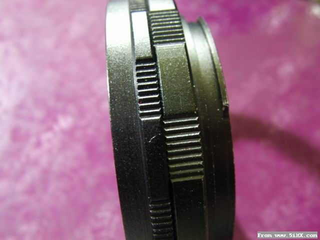

是滚出来的还是车出来的?
发表于 2007-2-10 18:01 | 只看该作者
像是铣或刨插出来的
 楼主| 发表于 2007-2-10 21:22 | 只看该作者
原帖由 laopao 于 2007-2-10 18:01 发表
像是铣或刨插出来的
主要是想知道第一张图片的花纹是如何制出来的。
是铣出来的吗?
发表于 2007-2-11 09:23 | 只看该作者
是插出来的

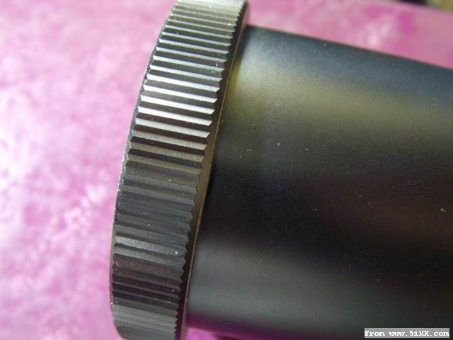

发表于 2007-2-11 09:24 | 只看该作者
第二张图是铸造的
发表于 2007-2-11 09:51 | 只看该作者
原帖由 nhzl 于 2007-2-10 21:22 发表
是铣出来的吗?
完全可以铣或插出来,这种整圈的齿最好用分度头,保证首尾衔接准确。

 楼主| 发表于 2007-2-12 09:19 | 只看该作者
如果是批量生产的话“铣或插”是不是很费时间?

发表于 2007-2-13 18:21 | 只看该作者
小批量做的话,可以一次铣出一截,再一个个切断
发表于 2007-2-13 18:24 | 只看该作者
原帖由 nhzl 于 2007-2-13 17:43 发表
谁有这样的滚花刀让我见识一下,谢谢!
第1张图片这种整圈齿可以用直纹滚花刀滚出,但很难做好和这样漂亮
 楼主| 发表于 2007-2-14 02:09 | 只看该作者
原帖由 laopao 于 2007-2-13 18:24 发表
你觉得是如何制作出来的呢?
单独制作一个的话,我猜想是铣床加分度头或者是车床插齿样的插出来的。
但是,如过厂家批量生产的话是如何制作的呢?

发表于 2007-2-14 02:38 | 只看该作者
第一张图片看不到整体.很难说
单个的话,洗是可以的,滚出来不会那么PP
批量生产可以拉花...
第二张图片是压铸出来的吧,
发表于 2007-2-14 20:30 | 只看该作者
是啊,第2张图看不太清,如果是2个独立的环的话,用插、铣都行。
发表于 2007-2-14 21:56 | 只看该作者
剃齿也很方便。
发表于 2007-2-15 12:40 | 只看该作者
这个东西的花纹是压铸出来的,靠模具做的,之后在车外圆,滚花和机加工都有毛边,这个东西要想打毛边要累死工人吧:em15:
19
 楼主| 发表于 2007-2-15 20:16 | 只看该作者
原帖由 slash 于 2007-2-15 12:40 发表
你是说第一张图片吗?
发表于 2007-2-15 23:10 | 只看该作者
第一张应该也是也是压铸的,如果是滚的,我不知道滚满一圈之后会不会有重的刀痕,我想第一张里面的没有东东应该不会有吧,纯属个人言论,希望干过的同学说说。当时滚花没太注意,
