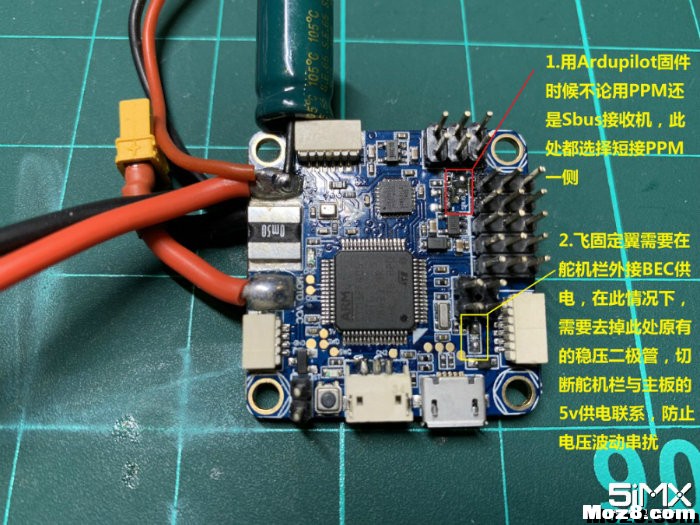

 楼主| 发表于 2021-5-4 11:35 | 只看该作者

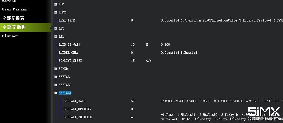

f4 pro v3在ardupilot里面用 sbus接口要短接ppm,如果短接sbus不知道行不行,反正不短接是不行。。。
接收机端口配置选的frsky fport
