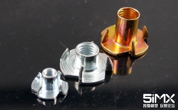

2、魔鬼王的起落架虽然也很厚实,但是连接机身的部位却是采用了木板+反爪螺母的固定结构,也就是这样
这样会造成降落时候起落架和机身连接的部位会松动,导致最终脱落,虽然能够通过打热熔胶+包裹纤维胶带来暂时解决问题,但时间长了依然还是会松动。

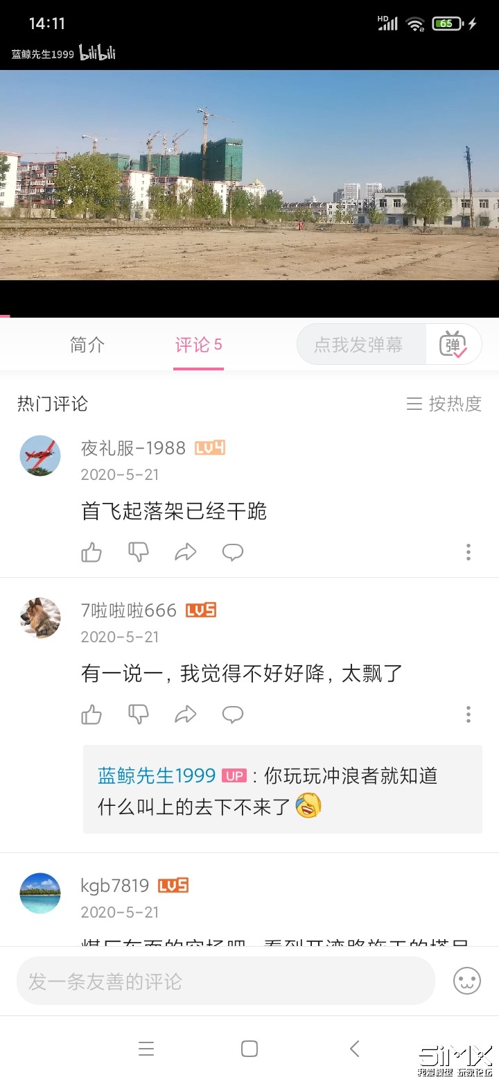

当然我也搜了一下,网上也有反映魔鬼王起落架问题的,这个模友首飞就把起落架干脆了。
