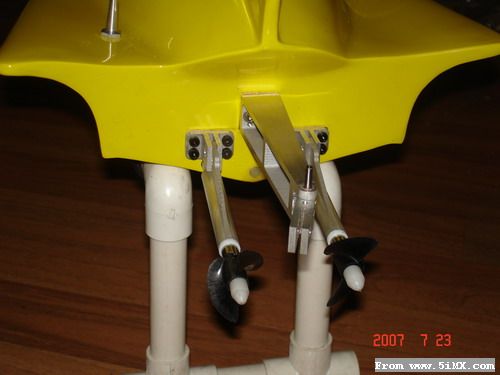

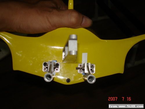

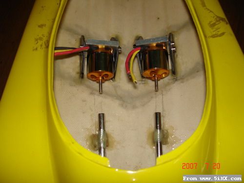

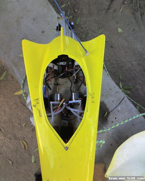

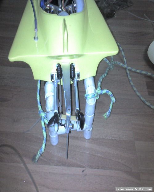

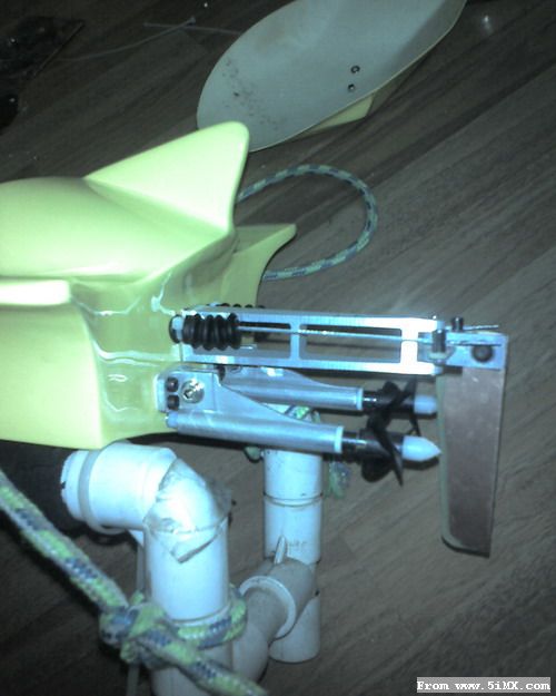

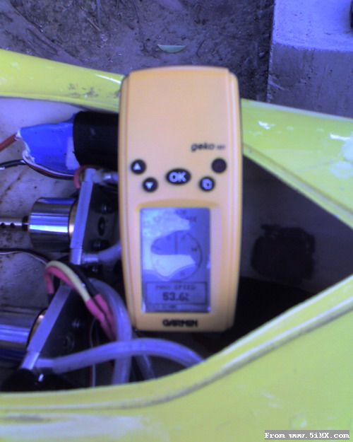

有了昨天跑船的经验,今天再去跑,使用加拿大电3s2p ,船速己经过50km 拍视频时船调了重心,但没有放gps,速度比我最后一次测要要快。
双车的船有一个好处,没反扭,跑起来和单驱的船感觉有一些不同。转弯好象不灵活了。

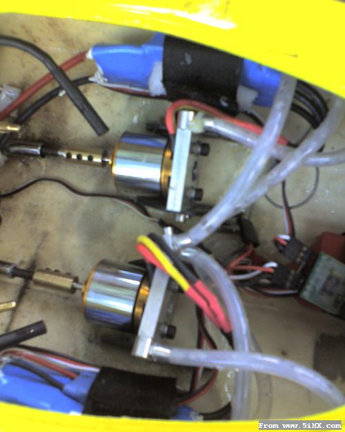

船的配置:
全仔的小外转电机
60A电调
graupner  40p1.4 正反桨
自制正反轴系。
加拿大电 3s2p
etti 水冷电机座。
etti 双驱同步器。
跑船视频
http://www.tvix.cn/?v=Qf1KKSEo6RO
电机水冷座进水口振脱,船内部进水,使舵机偏舵,视频中后半部分船跑不了直线,还以为是有一个轴系出了问题。

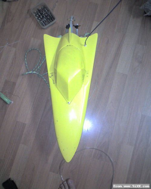

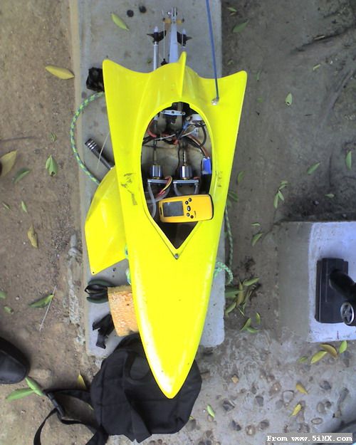

装好久了。今天终于下水,相机不在,前几张是跑完船后手机照的,不是很清晰,下次跑再发点跑船的图。

双发的两个电机得一模一样才行呀,否则很容易跑偏的!:em16:
 楼主| 发表于 2007-7-28 23:21 | 只看该作者
原帖由 gd163 于 2007-7-28 22:36 发表
我使用了双驱同步器,可以对两只电机转速进行微调。但实际上,我没有调,己经没跑偏现象 。
