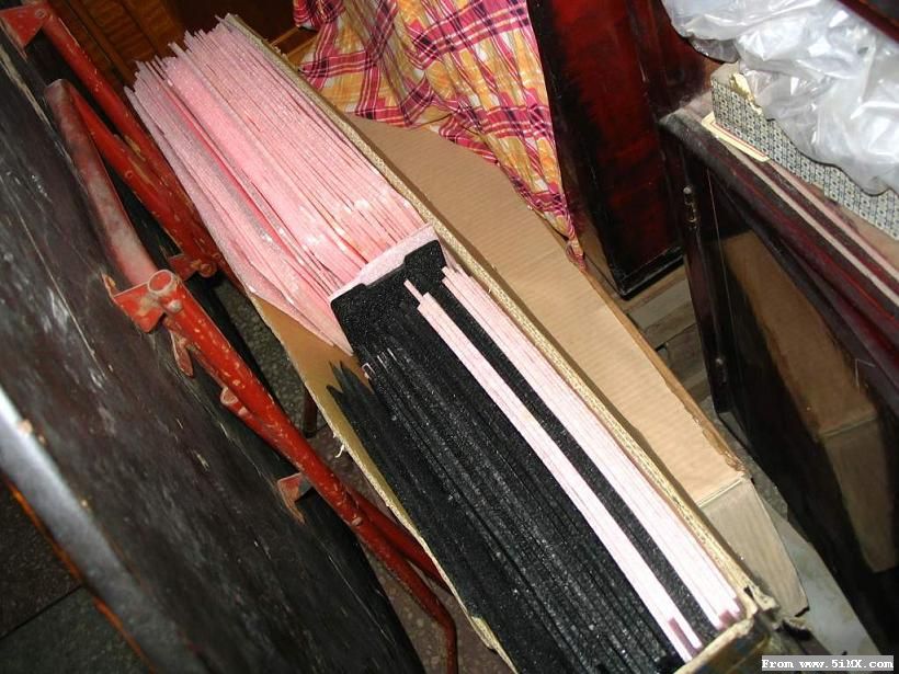

发表于 2008-3-23 23:49 | 只看该作者
04 年切的。。很麻烦
将电热丝崩直在一光滑平台上。离平台3~5mm。按你需而定。
加热以后推过去。要用力,控制好温度
